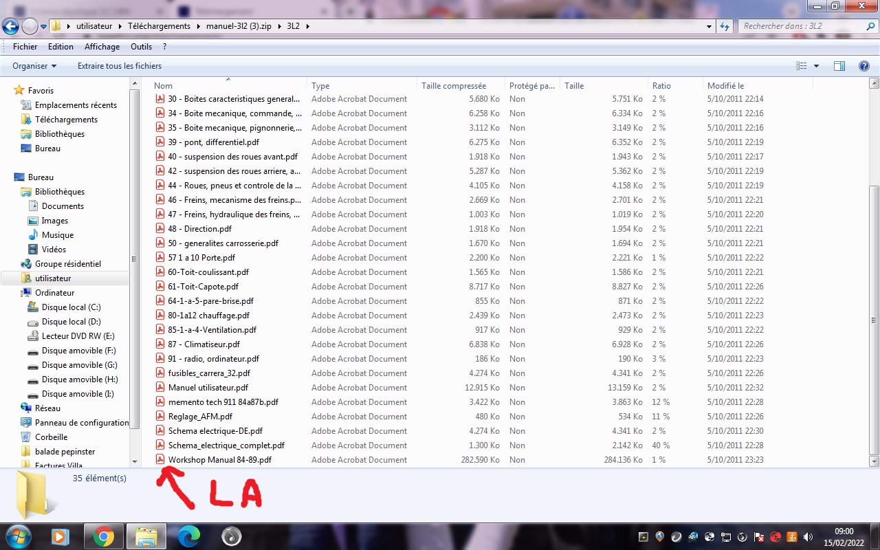

| marc-w | le 14/02/2022 à 16:15 bonjour dans la rubrique téléchargement tu ouvre manuel d atelier 3l2 ensuite quand tu as ouvert tu as la dernier fichier du bas sous les circuit électrique tu ouvre le livre d atelier et dans celui ci tu as tous les circuit par années et fonctions |
| tom_mvrk | le 15/02/2022 à 06:59 Merci marc, Mais je ne trouve que le plan électrique détaillé du model 88 ainsi que les schéma simplifié (couleur etc.) sans précision de modèle ou pour le model 89 (fin de document. |
| stephane85 | le 15/02/2022 à 08:41 Bonjour , faut aller dans le "Workshop manuel 3.2l , chapitre 9 , tu as tous les plans , y compris pour 1984 |
| marc-w | le 15/02/2022 à 09:03 bonjour tu ne regarde pas a la bonne place car tout y est !!!!! ![]() |
