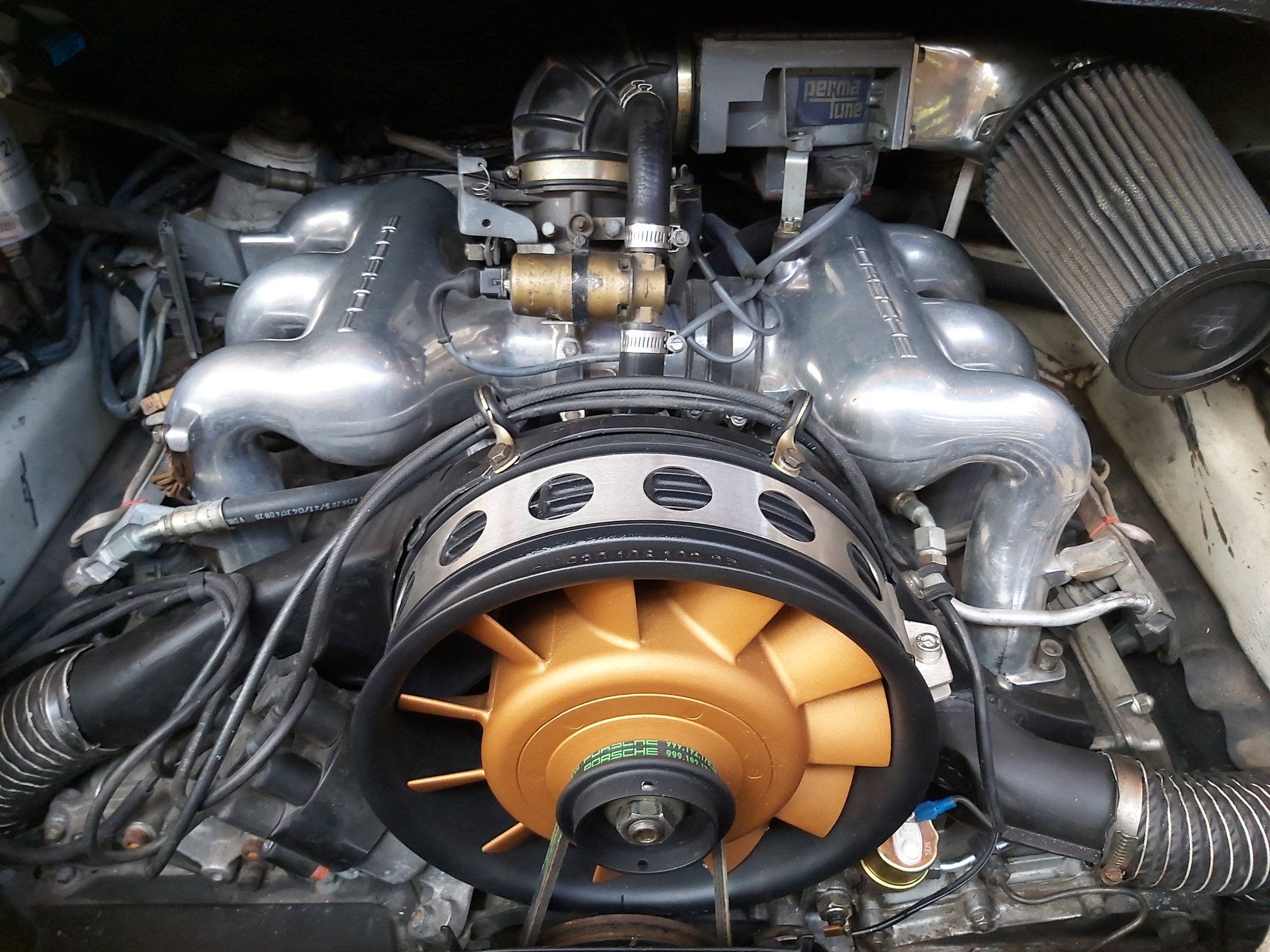

Moteur 3.0L de fin 1983 (930/10 sans plaque de vidange) modifié en 3.2L avec MOTRONIC etc acheté en Floride chez Broadfoot racing (spécialiste 944).
Boîte 915/68 de Carrera achetée au Canada.
Je commence par démonter l'intérieur pour contrôler les planchers et installer le boitier MOTRONIC et son faisceau (modif sur boitier fusibles + prise 14 broches SC=> Carrera) puis j'attaque l'entretien du moteur qui n'avait pas tourné depuis 2 ans mais avec de très bonnes compressions et test de fuite.
Le réservoir d'essence a été vidangé (essence fatiguée et malodorante), pompe à essence changée car bruyante, filtre à essence remplacé, injecteurs démontés, nettoyés, testés et reconditionnés, durites d'essence changées.
Bougies, bobine, faisceau de bougies changés par du neuf bien sûr.
Régulateur de vitesse et clim démontés (il reste le toit ouvrant), pas besoin de tout cela.

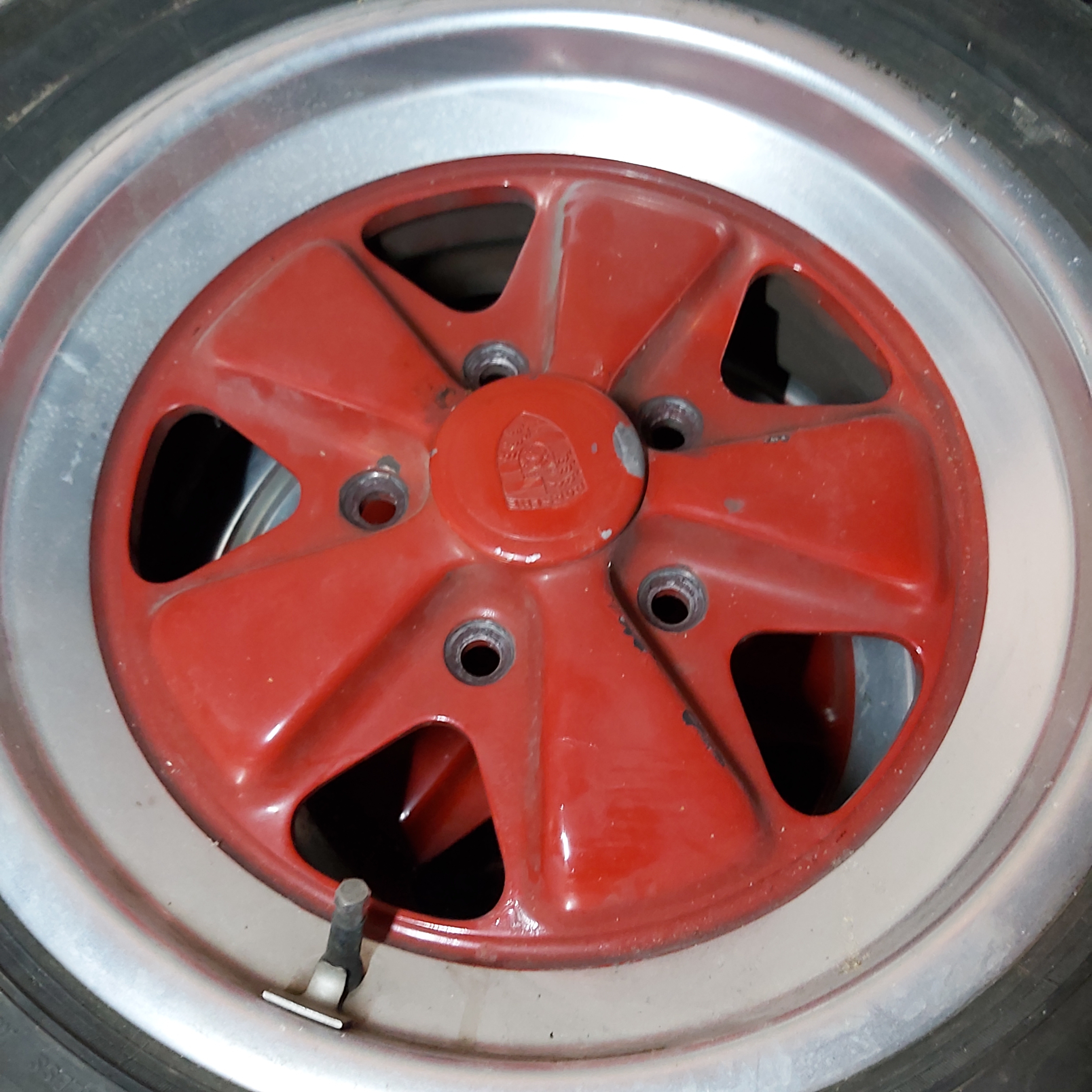

Au niveau esthétique, j'ai repeint la turbine et suis en train de reprendre les jantes Fuchs (en 6' et 7'/16) qui avaient été peintes en rouge!
Il me reste à remonter le boitier MOTRONIC qui présentait des problèmes de soudures sur 3 points du circuit (cf photos) et à changer la sonde de température de culasse qui avait un problème sur le connecteur prise blanche dans le compartiment moteur.
Ces deux points pourraient être à l'origine du non démarrage de mon moteur, il tourne bien au démarreur mais ne veut pas "pêter" alors que j'ai bien de l'allumage (étincelle sur bougies), affaire à suivre au printemps!

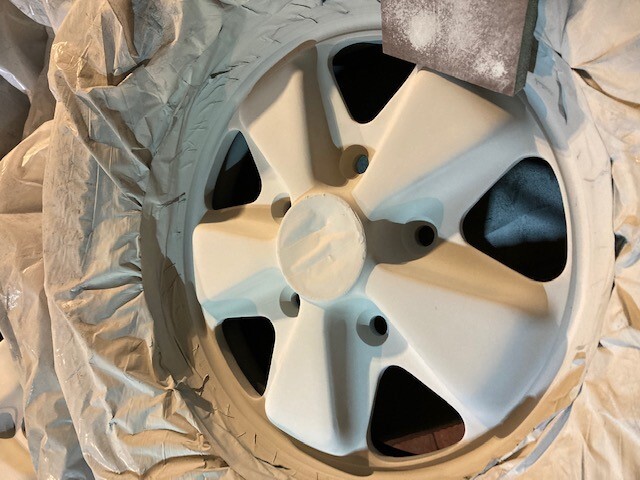

Et ce weekend j'ai avancé sur les Fush qui avaient bien besoin d'un petit refresh, elles étaient rouge!
D'abord décapage chimique pour enlever le rouge (le noir d'origine résiste) puis ponçage 380/500/800 avec éponge 3M (parfait pour les jantes) ensuite masquage et aprêt et encore ponçage au 800. Application de la peinture noire 2K et plus de ponçage à venir au 1200. Pour finir ce sera vernis satiné et polissage des bord, quel boulot, je ponce donc je suis...

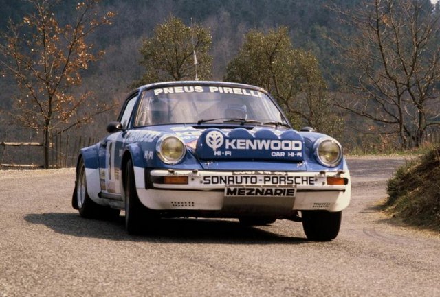

Bernard Béguin et Jean-Jacques Lenne, Rallye Alpin-Behra 1982, Porsche 911 SC préparée par Meznarie.

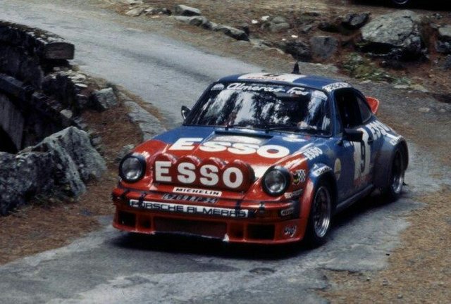

Jean-Luc Thérier et Michel Vial, Tour de Corse 1980, Porsche 911 SC préparée par Alméras.

J'ai pas tout compris sur ton moteur.
Tu as changé ton 3.0 pour un 3.2 ou tu as modifié ton 3.0 avec nouvelle cylindrée et injection 3.2 ?
Sur les photos on dirait que tu as mis un 3.2... c'est pour ça que je te parlais de l'allumeur (tourne pas dans le même sens sur 3.0 et 3.2)
Bref on s'en fout
Fais toi plaisir !!!
le 18/02/2022 à 09:26
perso , j'ai compris que c'était un 3.0L kité ...
"Moteur 3.0L de fin 1983 (930/10 sans plaque de vidange) modifié en 3.2L avec MOTRONIC "

Je penche pour un 3.2 par rapport à la position de l'allumeur sur le bloc ??
le 18/02/2022 à 09:56
Jcb, c'est bien un 3.2 maintenant mais un 3.0 de fin 1983 (930/10 sans plaque de vidange) à l'origine passé en 3.2 avec tous les internes et bien sûr la gestion elec MOTRONIC du 3.2. En gros pour l'assurance et la FFVE c'est un 3.0 et pour la route c'est un 3.2!
