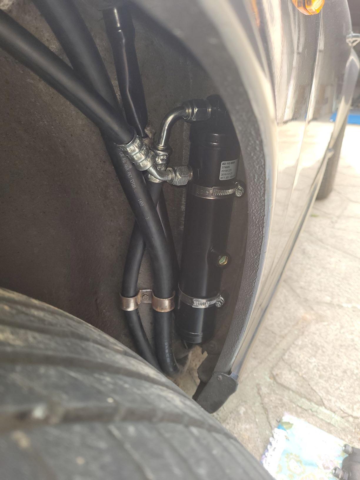

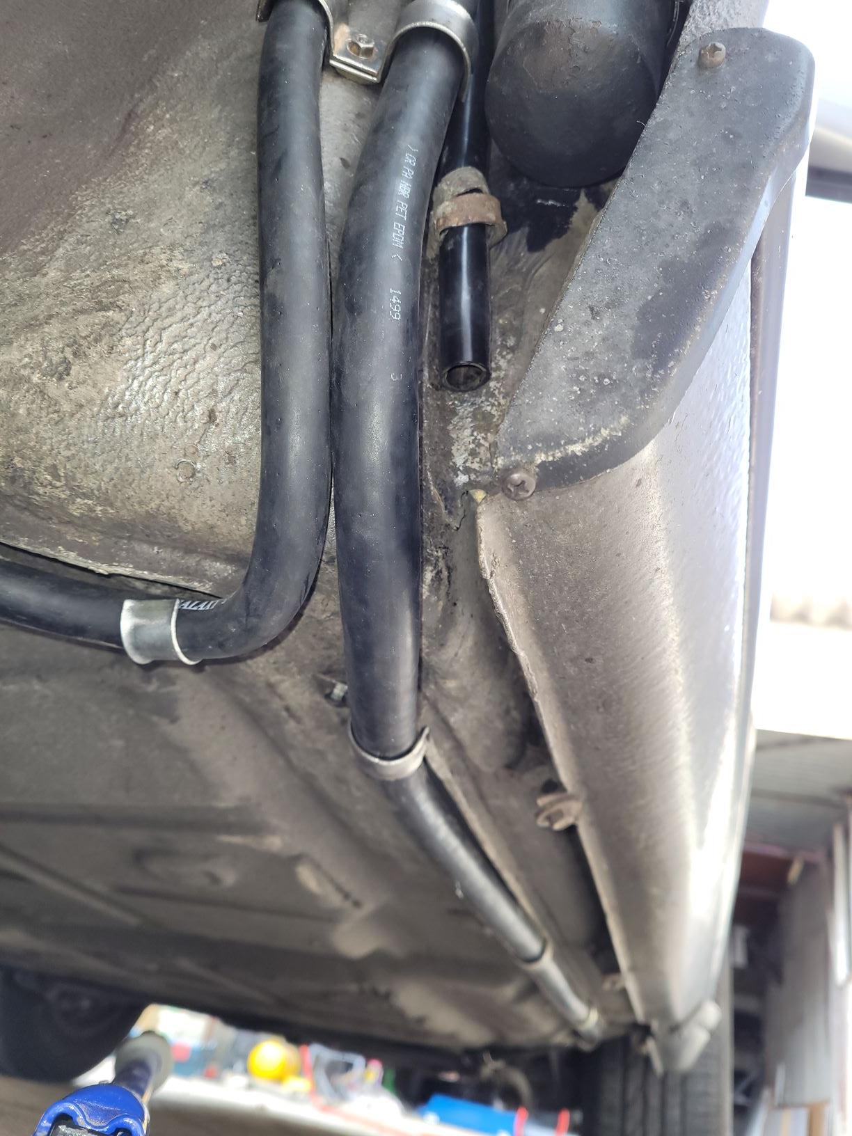

| ggatarga | le 19/02/2022 à 20:27 Bonjour,Ce week-end, je me suis attaqué à mes odeurs d'essence dans l'habitacle: - j'ai commandé un joint de bouchon d'essence, le mien était craquelé -j'ai changé le manchon de réservoir qui était lui aussi dans un sale état et menaçait de devenir poreux - j'ai changé les durites de la boite de dégazage située dans le compartiment du coffre avant juste à côté du maitre cylindre de frein. Par contre je me suis rendu compte quela durite qui descend de la trappe a essence vers le bas du passage de roue n’est plus tenue que par les serrages métalliques situés dans le passage de roue. Coté trappe, je n’ai plus le petit raccord qui permet a la durite de s’enficher j'imagine qu'elle s'installe tête en bas dans la trappe a essence ![]() et coté passage de roue j’ai remarqué qu’il y a un filletage qui probablement est destiné à un collier protégé par caoutchouc que j’ai du probablement perdre .![]() ![]() Pouvez-vous me confirmer ?une petite photo serait la bien venue pour ceux qui ont accès à leur grenouille ce week end. En vous remerciant par avance, car j’aimerai beaucoup me débarrasser de cette odeur dans l’habitacle. |
| zaza28 | le 19/02/2022 à 21:57 Salut Gégé, un pas de vis pour un collier de tuyau de clim (que visiblement tu n'as pas) ? ![]() Message édité le 19/02/2022 |

| 930turbo | le 20/02/2022 à 01:35 Ton petit raccord blanc se fixe par l'intérieur de la trappe à essence enfoncé dans le soufflet caoutchouc, embout long vers le bas afin d'enfoncer la durite. Il est dur à mettre ou à sortir, mais avec du WD machin, ça ira mieux Ton collier ressemble aux 2 colliers de fixations avant des conduits d'huile côté passager. Pour tes odeurs d'essence ce ne serait pas plutôt les conduits d'essence sous la caisse, qui partent du réservoir vers le moteur? Message édité le 20/02/2022 |
| ggatarga | le 20/02/2022 à 10:25 Bonjour , merci pour cette réponse Turbo 930 - Pour le petit raccord blanc, tu confirmes ce que je pensais , déjà j'aurai pas la peine pour le sortir vu qu'il n'y est pas. je viens de le commander.Je vais vérifier mes conduits sous la caisse au cas où car effectiviement je n'ai jamais regardé par là. En tout cas merci pour ta confirmation. Guy |
