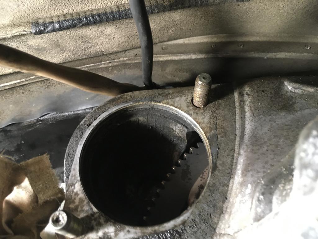

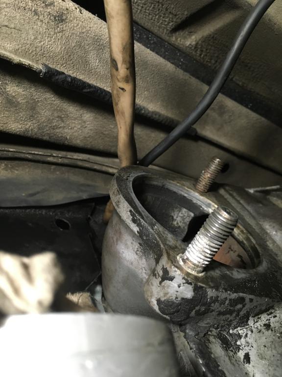

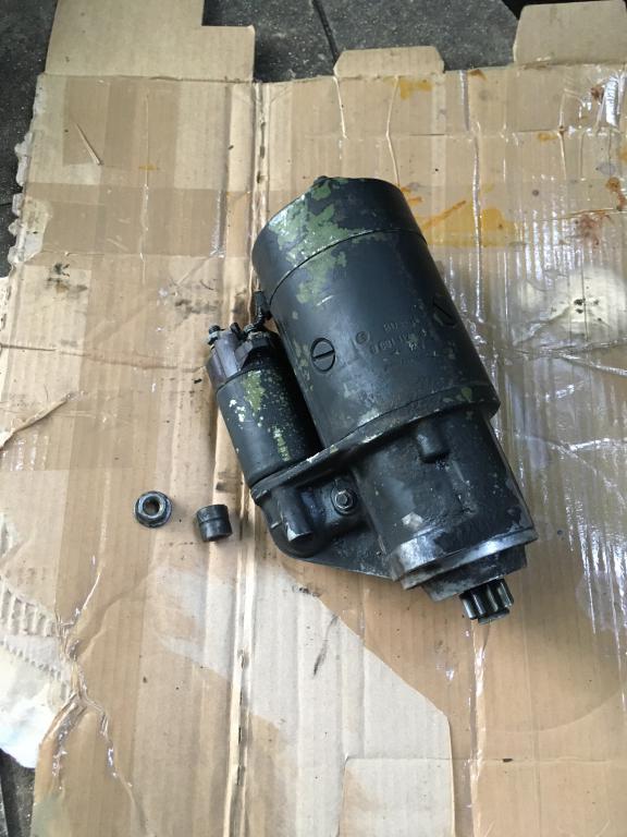

| manimal | le 25/02/2022 à 15:29 Bonjour à tousEnfin le démarreur a été déposé merci à mon ami Jacky. Y a plus qu'à en acheter un autre ou à le faire réparer selon le prix car je suis l'île de la Réunion. Le dégrippant a permis de débloquer l'écrou arrière. Pour l'écrou avant il a fallu faire une marque à l'extérieur de l'écrou pour prendre appui et le faire tourner en frappant sur un embout de tournevis logé dedans car avec la clé BTR rien n'y faisait![]() ![]() ![]() |

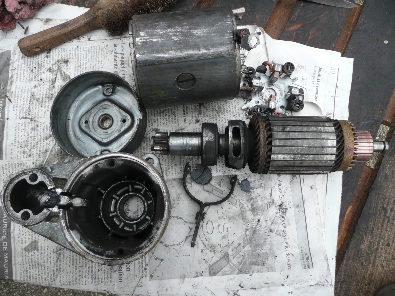

| BertoSpid | le 25/02/2022 à 16:03 Si ça peut t'aider :![]() >> rien de compliquer pour démonter ce démarreur (quasi increvable), si tu es un peu bricoleur... - inspecter les pistes, les nettoyer avec une allumette - un gros fer à souder pour dessouder la liaison avec le solénoîde - gratter les grosses pistes de contact - nettoyer les rainures des billes (ne pas en perdre à l'ouverture) et bien graisser (souvent ça coince là avec les années...) - attention en le testant sur l'établi : TRES puissant ... > si besoin, je te mettrai d'autres photos |

| manimal | le 26/02/2022 à 03:05 Merci Lionel et Francois. Je me renseigne lundi avec un réparateur spécialisé pour le cout de la remise en état car du neuf Bosch est très cher. Le démarreur tourne à la main et quand je mettais le contact j'entendais un "clac" donc à priori le solénoïde serait hs. N'ayant pas énormément de temps en ce moment avec le boulot et les travaux à la maison, si le coût de réparation n'est pas trop cher je le fait faire sinon je remplacerai moi même le solénoïde |
