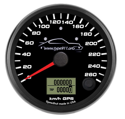

| Psypilgrim | le 25/02/2022 à 15:33 Salut, sur ma SC US modifiée en CARRERA 3.2, je dois passer d'un compteur en miles à câble vers un compteur en klm electronique. Du coup je pense opter pour un modèle GPS, cf lien ci-dessous, par soucis de simplicité et conserver mon compteur d'origine pour mémoire. Pas non plus dans l'optic de vente mais on se sait jamais...compteur GPS KLM/H made in China compteur GPS KLM/H made in USA |

| Job | le 25/02/2022 à 15:52 Dixit PsypilgrimSalut, sur ma SC US modifiée en CARRERA 3.2, je dois passer d'un compteur en miles à câble vers un compteur en klm electronique. Du coup je pense opter pour un modèle GPS, cf lien ci-dessous, par soucis de simplicité et conserver mon compteur d'origine pour mémoire. Pas non plus dans l'optic de vente mais on se sait jamais...Je suis moins fan de ces compteurs GPS, tu ne préférerais pas avoir un compteur Porsche ? |
| Psypilgrim | le 25/02/2022 à 16:31 Job, mon auto n'a plus grand chose d'origine et je ne souhaite pas vraiment me faire suer avec le faisceau à rajouter + la modif du compteur ( avec câble vers électronique pour recevoir l'impulsion du MOTRONIC (une boîte aux USA fait ça)) alors pour moi ce sera un compteur GPS...Message édité le 25/02/2022 |

| Satanas | le 25/02/2022 à 18:45 Dixit PsypilgrimSalut, sur ma SC US modifiée en CARRERA 3.2, je dois passer d'un compteur en miles à câble vers un compteur en klm electronique. Du coup je pense opter pour un modèle GPS, cf lien ci-dessous, par soucis de simplicité et conserver mon compteur d'origine pour mémoire. Pas non plus dans l'optic de vente mais on se sait jamais...Vraiment sympa ce compteur, l'avantage c'est que la vitesse GPS est réelle et permet de mieux contrôler les limites. Et puis avec la possibilité de rajouter un logo je trouve que ce serai sympa dans la boutique du club... ![]() |
