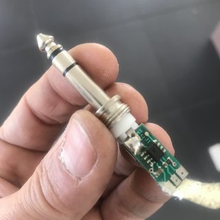

| jeepye_59 | le 26/02/2022 à 11:21 bonjourlors de l’achat de ma 3L2 de 1984 j’ai récupéré ce truc sur le trousseau de clefs : ![]() L’ancien propriétaire ne savait pas à quoi ça servait. Je me demande si ce n’est pas une clef électronique pour déverrouiller l’alarme. par contre j’ai pas trouvé de jack femelle sur mon véhicule avez vous déjà vu un truc pareil ? |
| pseudo31 | le 26/02/2022 à 11:43 c'est un émetteur bloutousse que tu branches sur la prise casque de ton autoradio, comme ça tu peux écouter la musique au casque, sans fil |
| speedster 31 | le 26/02/2022 à 12:07 Ça n’a peut-être rien à voir avec la grenouille ? |
| NK1964 | le 26/02/2022 à 13:49 Bonjour.J'ai déjà vu une fiche semblable qui servait d'anti-démarrage sur une Ford Sierra 2.9 V6 4x4. Extrait YouTube Message édité le 26/02/2022 |
| aubelix 14 | le 26/02/2022 à 19:31 oui , c'était un jack d'un antivol ... il fallait l'insérer dans la prise correspondante a chaque démarrage . si tu n'as plus le jack femelle , c'est soit que l'alarme a été démontée soit que ca n'a rien a voir avec TA voiture (neiman changé et bidule resté au bout des clefs ) |
| jeepye_59 | le 28/02/2022 à 13:45 Merci pour les reponseseffectivement il y a bien une alarme (capteurs volumétriques. Clefs sur le côté de la portière conducteur et sirène spécifique) dans le véhicule mais je n’arrive pas à l’activer avec la clef. par contre en restaurant les garnitures de portes j’ai débranché le fil et la ca donne direct ! quelqu’un peut-il me dire ou se trouve placé le boîtier électronique ? |
| Gedeon25 | le 28/02/2022 à 14:57 ce n'est pas un jack d'alarme mais uniquement un jack pour un antidémarrage. |
| Mezg'air | le 28/02/2022 à 16:17 Vu la photo, en version 3.5 (gros modèle), en audio embarqué on ne trouve que du 6.35 ... |
| Gedeon25 | le 28/02/2022 à 23:07 c'est assurément du 6.35 |
| aubelix 14 | le 01/03/2022 à 07:44 Dixit Gedeon25ce n'est pas un jack d'alarme mais uniquement un jack pour un antidémarrage.oui , c'est ce que je voulais dire ... j'ai glissé , chef ! |
