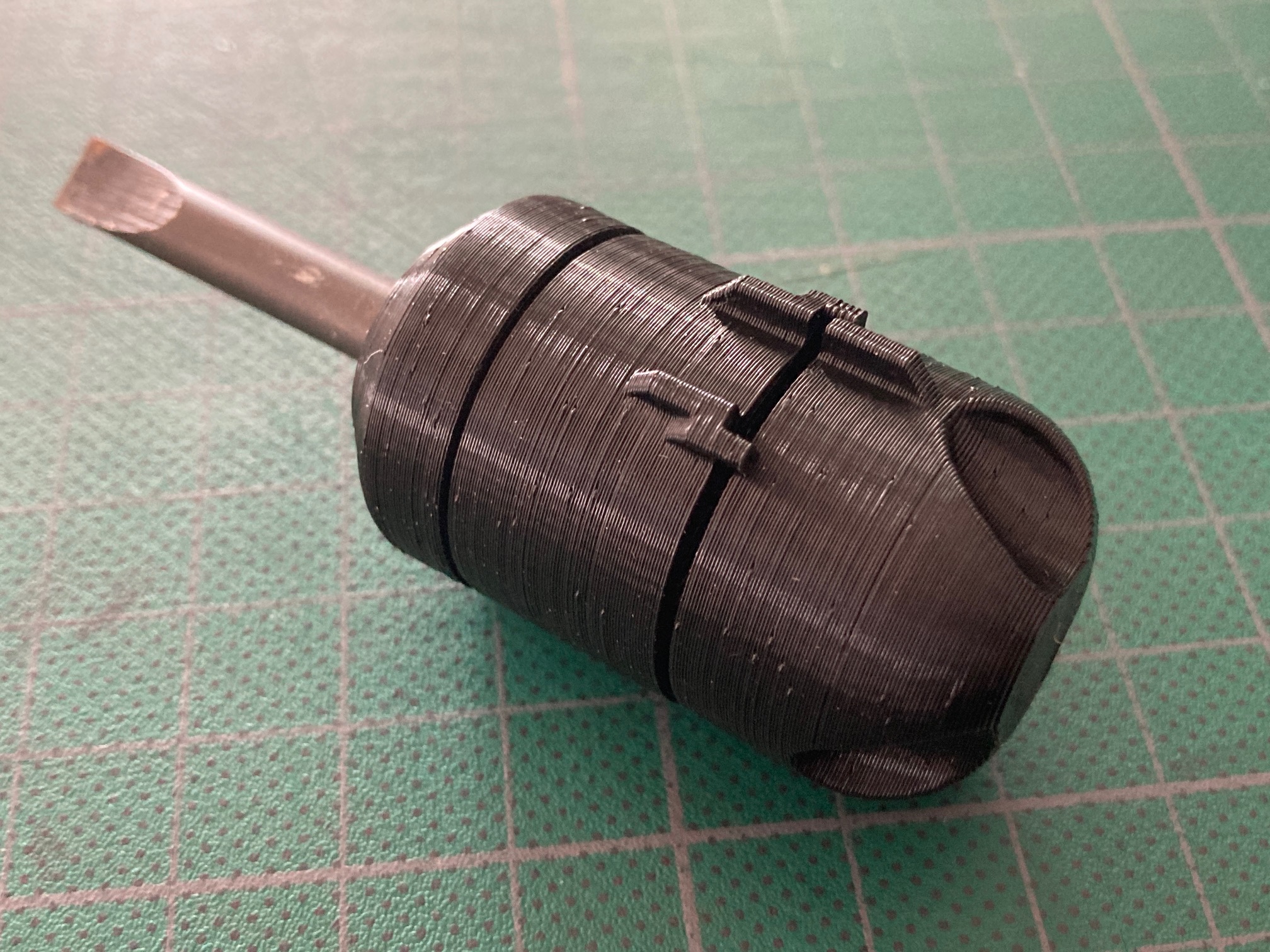

| François77 En ligne | le 01/03/2022 à 09:15 Basé sur le pas de vis celui là. Plus précis.Pas de 1mm pour la vis de réglage. Soit 1mm pour 1 tour. Donc pour avoir 0,1 il suffit de tourner de 36° Regarde cette vidéo de notre cher Heidi à 8'00mn ICI Elle s'est bidouillé un truc du même principe pas con du tout...et si tu es bon en 3D tu peux très facilement te faire un truc bien plus précis |
| proporsche | le 01/03/2022 à 09:29 Vous pratiquez le réglage des soupapes sans la jauge d'épaisseur. Voici une vidéo comment je le fais depuis près de 40 ans. |
| Rogue931 | le 01/03/2022 à 10:47 Du coup, si je comprends bien ta méthode : tu amènes la vis de reglage en contact en douceur, puis tu desserres à l'oeil des 36° ?J'imagine qu'il faut une certaine expérience, surtout moteur en place ... En tout cas, en effet, faire une sorte de compas comme celui d'Heidi en impression 3D, ca semble être dans mes cordes ! |
| François77 En ligne | le 01/03/2022 à 11:11 Oui c'est ça (idem Proporsche) et rien ne t'empêche de vérifier ensuite avec la méthode de 0,20 ON et 0,30 OFF sur l'arbre. Ce que tu appelles "backside" |
| Satanas | le 01/03/2022 à 11:37 Dixit François77Basé sur le pas de vis celui là. Plus précis.Ah oui, pas con du tout la méthode des 36°. Je me vois bien récupérer un rapporteur en plastique souple et découper un triangle sur 36°, puis coller ce bout de triangle sur un vieux tournevis. |
| NK1964 | le 01/03/2022 à 11:45 Euh... Messieurs. Tout ceci est bien beau moteur sorti de la caisse.Mais songez au peu de place dont on dispose dans le compartiment arrière. Ces vidéos sont merveilleuses. Mais elles ne donnent l'impression d'une grande facilité que parce que l'angle de vision est bien joli, bien en face du point de réglage... |
| François77 En ligne | le 01/03/2022 à 12:59 D'où l'intérêt d'un petit outil très simple.Je m'étais fait ça y a quelques années et ça marche très bien. 2 butées écartées de 36°, on tourne à fond, puis on tient la partie centrale en allant à l'autre butée...36°...0,1 Simpliste. Après ça ne remplace pas l'expérience et la vérification à la cale aussi. Mais ça marche ![]() Message édité le 01/03/2022 |
