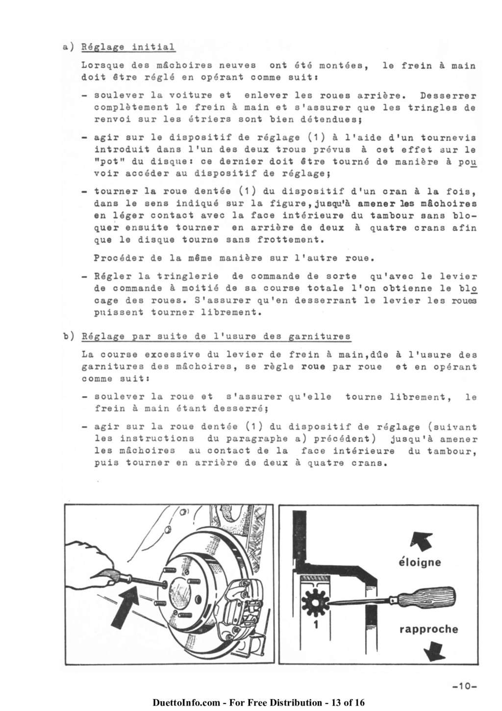

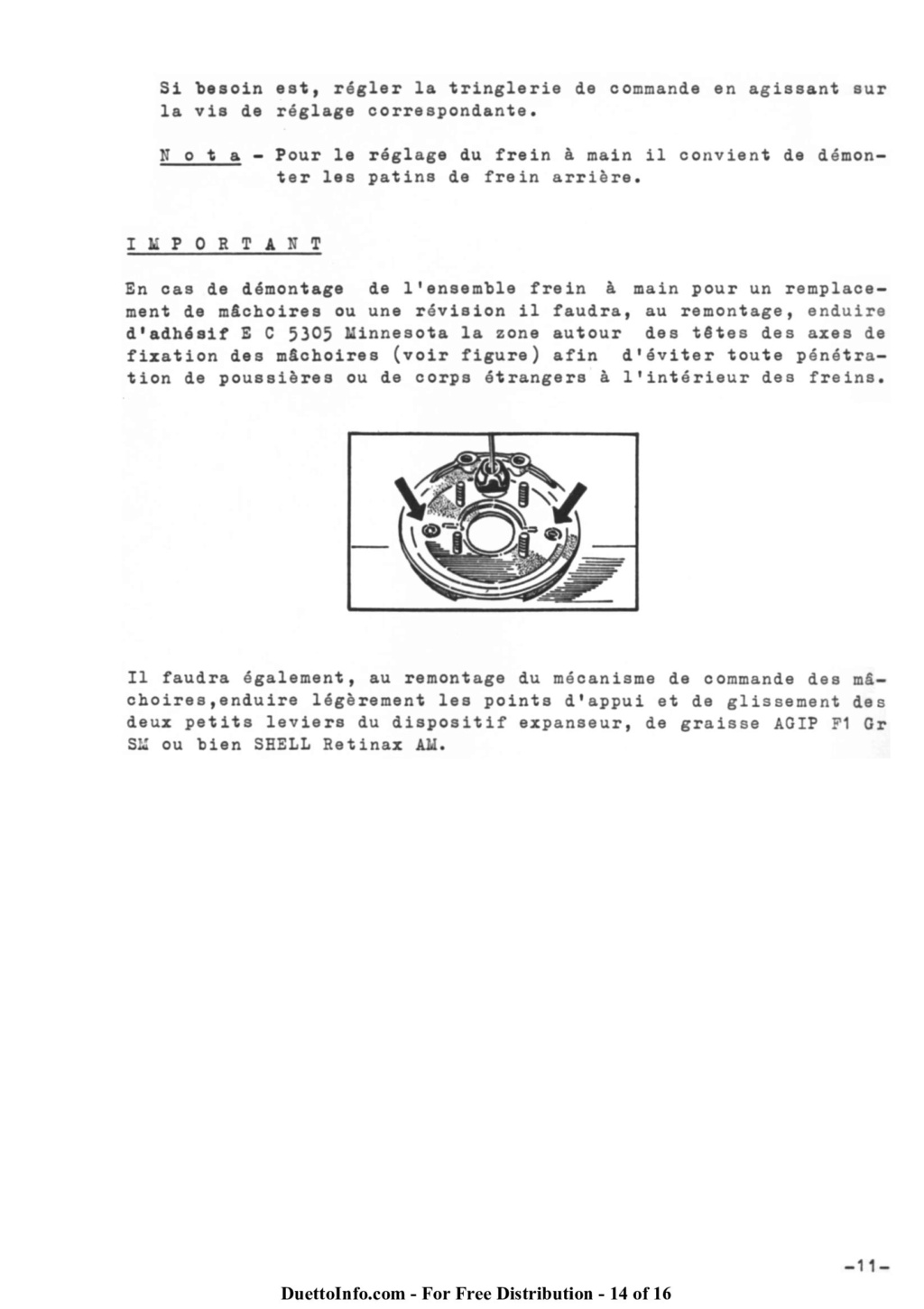

| BertoSpid | le 12/03/2022 à 05:07 Hello Boni, hello les mécanos une méthode : (vieux doc Alfa Roméo des années 70 : les mêmes étriers ATE de 3.2 étaient - aussi - montés sur les Alfa !) > c'est une roue dentée qui "avance ou recule" les mâchoires internes du disque de frein ... voir le schéma ![]() ![]() Message édité le 12/03/2022 |
| Satanas | le 12/03/2022 à 08:31 Interessant Berto, on retrouve aussi quelques info sur le réglage du FAM dans le "workshops manual" (à télécharger sur le site page 460-13), mais ton doc Alfa permet de mieux comprendre le mécanisme. |

| Jacques31 | le 12/03/2022 à 12:38 Bonjour à tous. Et merci pour les conseils. J'ai réglé sans pb ou difficultés mon frein à main d'apres vos conseils. j'ai du regler sur 2 crans de chaque cotés. En plus j'ai réduit le jeu de tringlerie sur le cable qui arrive derrière le flasque. J'avais 1.5cm de battement. Ca m'a semblé un peut trop. Tres simple à modifier : écrou contre écrou. Je vais pouvoir passer mon controle technique :) Merci encore |
