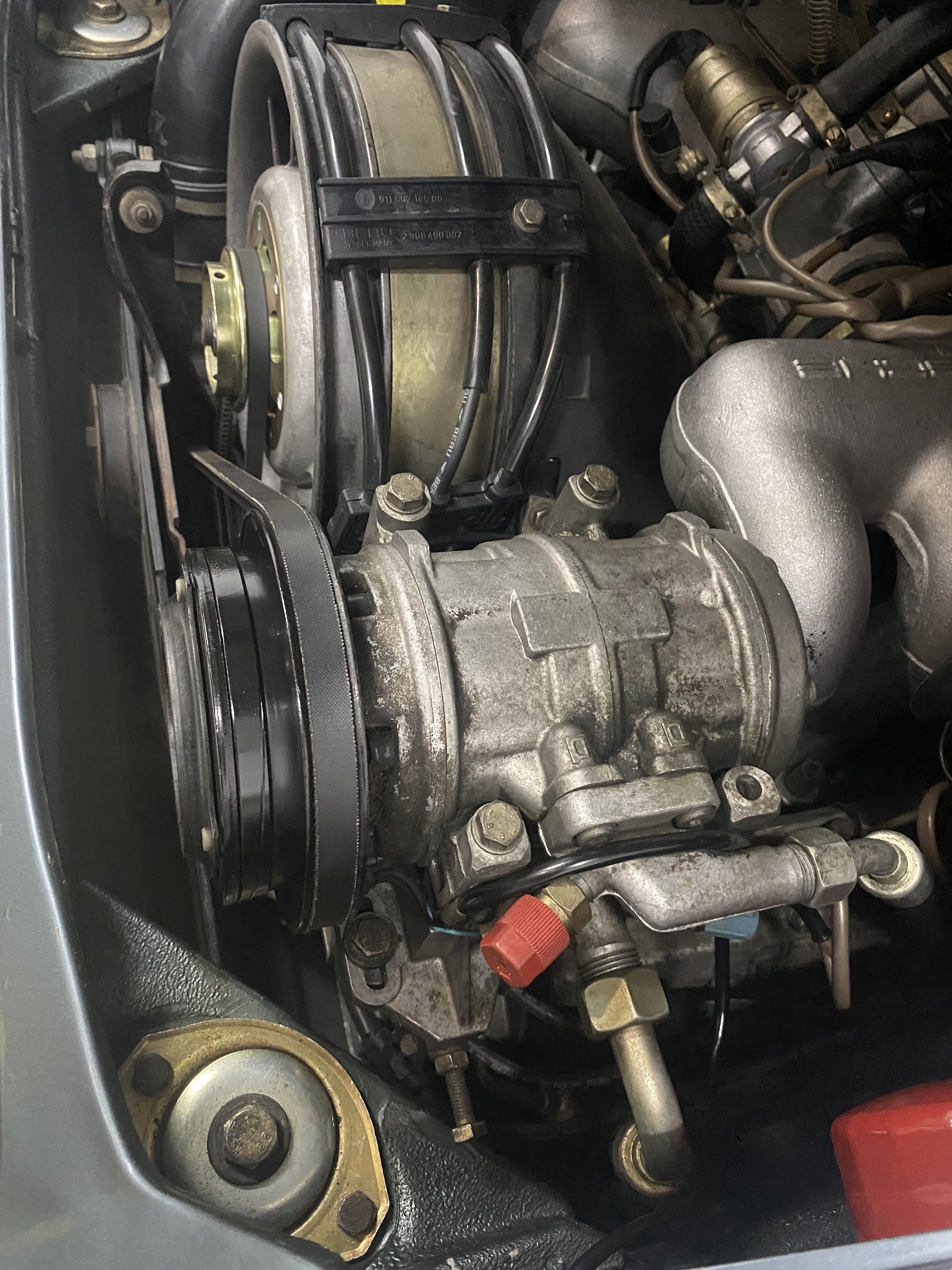

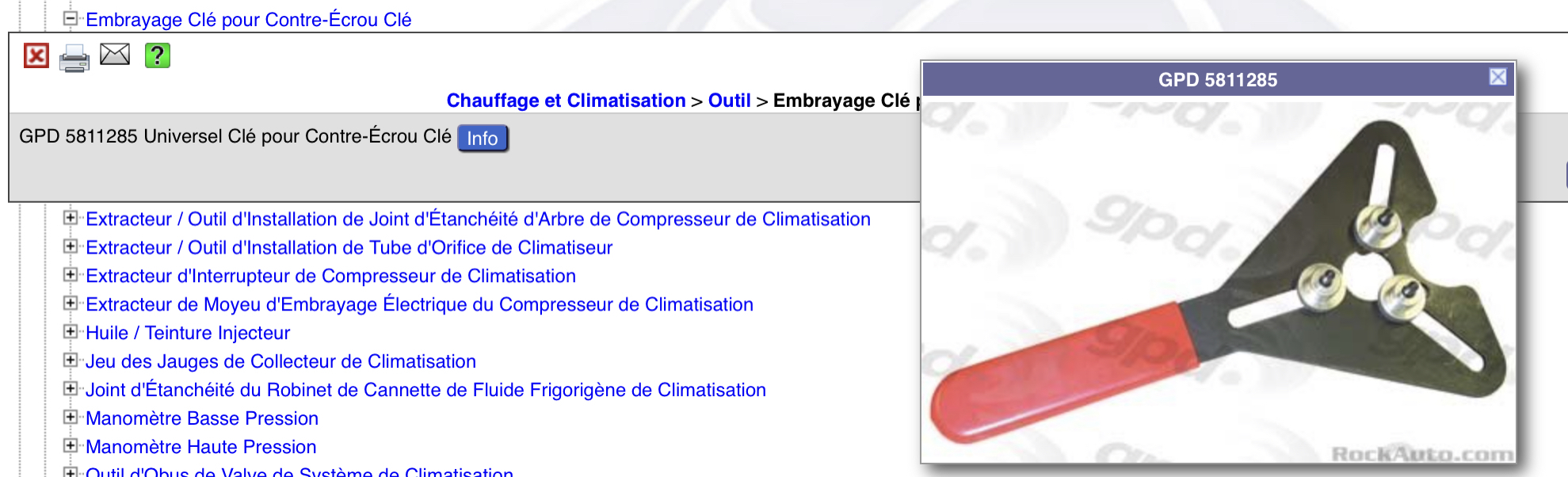

| Job | le 01/03/2022 à 20:37 Bonjour à tous,Je prévois très prochainement de changer mon compresseur de clim (car plus étanche) et en commençant à regarder les tutos et à comparer avec mon moteur, je ne suis pas certain de la fonction de cette piece, du mode opératoire pour sa dépose et des outils éventuellement nécessaires à sa dépose. Il s’agit de la pièce noire montée sur vérin en face de ma turbine moteur, qui s’apparente à première vue à un tendeur de courroie ? (Pièce entourée en rouge sur la première photo) Je précise : 3L2 G50 origine US. ![]() ![]() ![]() Et chez un revendeur US j’ai trouvé cet outil conseillé pour déposer la courroie de climatisation mais je me demande s’il est vraiment indispensable. Et surtout, comment s’en servir ! ![]() Merci pour vos conseils Message édité le 01/03/2022 |
| hutch | le 01/03/2022 à 20:43 C’est la traverse de support du groupe moteur/boîte.Si tu veux la démonter, il faut soulager le moteur en mettant un cric dessous. |
| Job | le 01/03/2022 à 20:48 Aaah merci, donc c’est typique des G50 ?Aucun besoin de la déposer pour retirer les courroies alors ? |
| marc-w | le 01/03/2022 à 21:09 bonjour c est le support moteur arrière il y a ca sur tout les modèles par contre le vérin amortisseur n existe pas sur les coupé il sert a compenser le manque de rigidité sur les cabrio |
| jihef | le 01/03/2022 à 21:09 C'est typique des 911 depuis ... le début. L'amortisseur n'est présent que sur les cabriolets (et Targa peut-être mais je ne pense pas). |

| Satanas | le 01/03/2022 à 23:09 Tu veux déposer le compresseur de clim?Rien de plus simple, après avoir déconnecté les durites, tu dévisses les 4 grosses vis verticales (celles en bas qui fixent le compresseur à la platine), tu les dévissent complètement, puis la vis horizontale qui fait butée et qui permet de glisser le compresseur de droite à gauche pour détendre la courroie, tu enlève la courroie de la poulie du compresseur et tout vient sans avoir à démonter quoi que ce soit d'autre. ( en tous cas sur un coupé). . Message édité le 01/03/2022 |

| Job | le 02/03/2022 à 03:35 Dixit SatanasTu veux déposer le compresseur de clim?Merci je m’apprêtais à démonter toutes les courroies. Mais j’avoue ne pas avoir regarder en profondeur pour le moment… |
