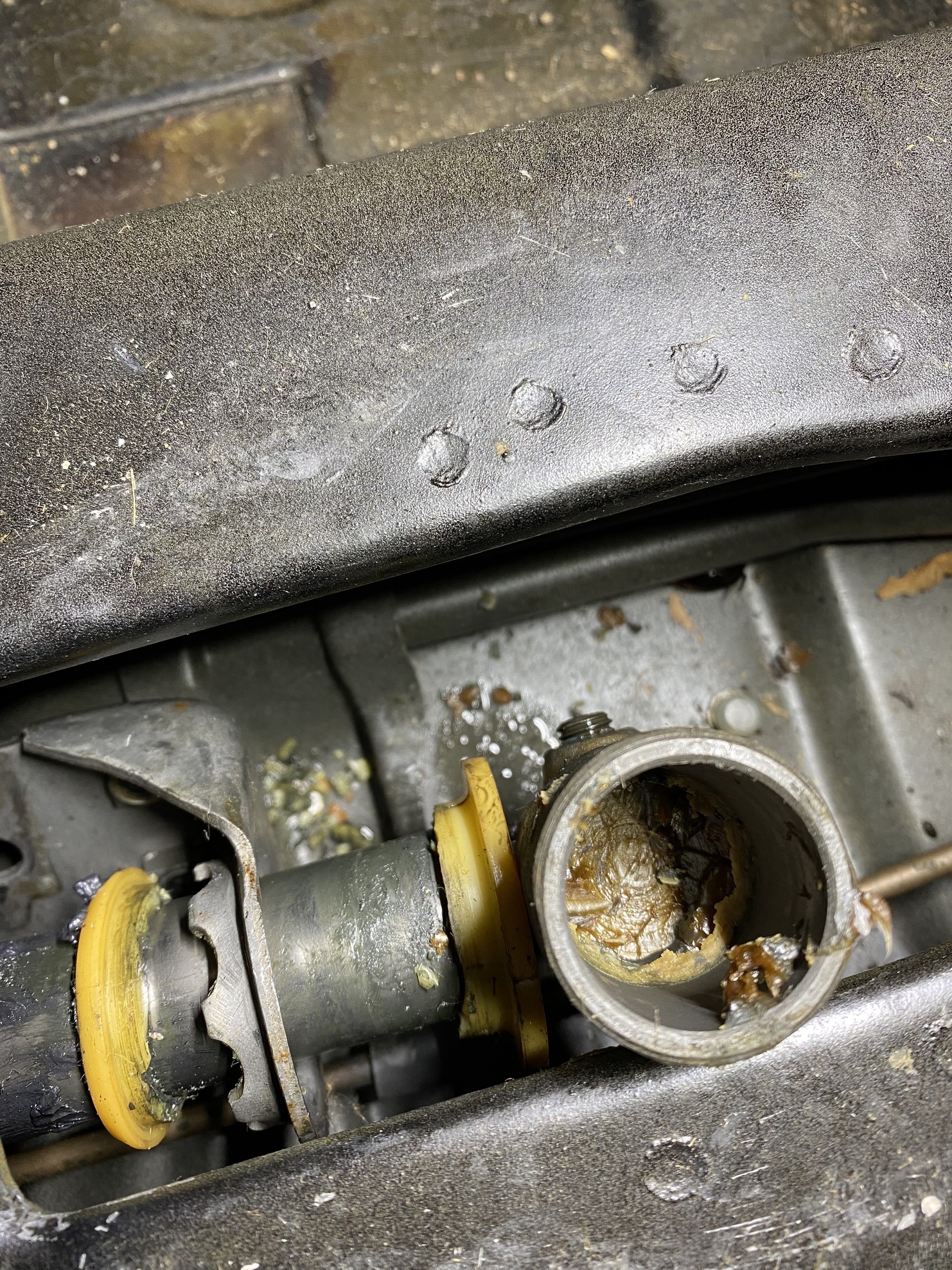

| Olgolf | le 04/03/2022 à 17:33 Je me demandais pourquoi j'avais des difficultés entre la 5, la 4, voire la MA. Je crois bien qu'on a trouvé..![]() |
| François77 | le 04/03/2022 à 17:58 ah oui ça va te changer la vie Pour enfiler la nouvelle pièce : trempe la dans une bouilloire électrique ou dans une casserole d'eau bien chaude 30 secondes, et hop facile |
| cdrik915 | le 04/03/2022 à 18:22 Un saiche cheveux sufit. |
