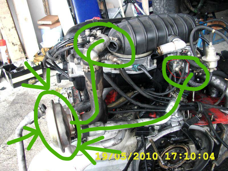

| François77 | le 14/03/2022 à 18:10 Derriere la tête du Jet il y a une pièce en métal ronde dont une durite va sur le gros manchon caoutchouc.ça pourrais pas être cette pièce ? c'est pas un truc qui a un rapport avec l'air ça ? Les pros ? ![]() |
