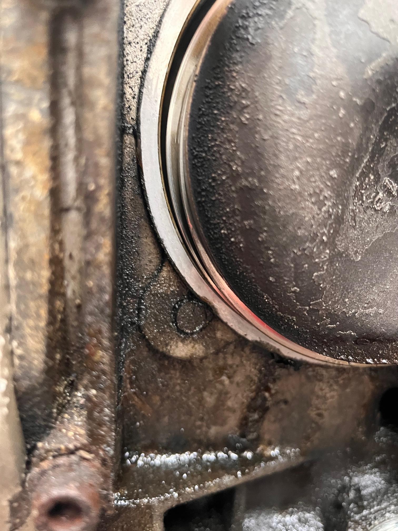

| Pit-44 | le 19/03/2022 à 14:00 Salut à tous bon je ne vais pas rentrer dans les détails mais déposée mi décembre pour entretien et embrayage démontage caché culbute 1 goujon de cassé, mi janvier devis pour changer les 24 + divers et option replacement cylindre si besoin et ce matin 2 mois plus tard je passe il a démonté le cylindre (1 seul) et la il me dit bah la faut ouvrir le bas moteur pour tout démonter et envoyer chez un usineur car cassé à ras donc indémontable …. Vos avis et expérience sur la photo (il en reste 23 pas encore dévissé ) ![]() Message édité le 19/03/2022 Message édité le 22/04/2022 |

| aubelix 14 | le 19/03/2022 à 17:06 il me dit bah la faut ouvrir le bas moteur pour tout démonter et envoyer chez un usineur car cassé à ras donc indémontable …. Vos avis et expérience sur la photo (il en reste 23 pas encore dévissé il a raison ! il est possible de tenter l'extraction , mais ce n'est pas sans risques pour le bloc ... techniquement si tu est joueur , il faut percer le plus gros possible (et parfaitement centré ) puis chauffer le bloc et tenter l'extraction avec des goupilles cannelées Facom : 885 | Jeu d'extracteurs de goujons, pas à droite ou gauche pour goujons de 6 à 14mm | Facom (master-outillage.com) ca peut venir mais les gougeons de culasses sont trés difficiles a percer ce qui dévie souvent le percage ... on a eu le méme probléme sur une 930 (gougeons de culasse cassé a ras ), ca a fini chez le rectifieur sur la fraiseuse ... 3 gougeons d'echappement cassés sur 3 culasses de ma 2.7L idem , défoncage a la fraiseuse , pas envie de risquer une (ou plusieurs ) culasse(s) sur un moteur matching de partout ... pour les 23 qui ne sont pas démontés , il faut chauffer le bloc et controler la chauffe avec un thermométre laser (180/200 degrés ) , puis tenter le desserage ... c'est sur un 3.2L ? Message édité le 19/03/2022 |
| Pit-44 | le 19/03/2022 à 17:25 3,2 L Obé, je cherche à avoir l’avis de ceux ayant eux la même chose donc si vous me dite que c est risqué je ne vais pas prendre le risque … je vais déjà lui demander de démonter les 5 cylindres restant et de démonter tout les goujons cylindre et échappement et me chiffrer ensuite le démontage du bloc.ce qui me fout le plus les boules c est que ça fait 3 mois qu il l a et que ça n avance pas …. Merci à vous Message édité le 19/03/2022 |
| aubelix 14 | le 19/03/2022 à 18:03 oui , c'est ce que je pensais ... sur un bloc alu (3.0 l 3.2 l ) , ca a de bonnes chance de s'extraire en chauffant mais le percage doit etre parfaitement concentrique ...une autre option , c'est d'essayer de souder (au mig ) un écrou sur le reste du gougeon puis chauffe et tentative de desserage , la maniére dont viendront les 23 autres permets aussi de voir si ca a une chance de marcher ! sur le 930 , il avait pété 3 fois avant d'etre a ras du bloc donc on était surs que c'était sans espoir ,idem sur mes culasses j'ai tout essayé (et j'en ai sorti plusieurs ) avant d'en arriver a la fraiseuse pour les 3 derniers ! |
| TRYAM76 | le 19/03/2022 à 19:29 je viens de faire sur une SC, j'avais 3 goujons de cassés, j'ai enlevé les 24 mais c'est flippant comme opération.la moitié est venue avec soudage d'un écrou, car au final ca "pette" comme du verre ces goujons, l'autre moitié avec un extracteur. Mais aucun n'on cassé à ras, mais en faisant une matrice en acier fixée avec les 3 autres goujons, ca doit le faire et hop. c'est 911 US , elle n'a pas connu que le soleil ? |

| François77 | le 19/03/2022 à 20:43 Mon REX au cas oùC'est indispensable de chauffer, frein filet oblige. C'est quand même un sale moment dans le démontage. Déjà si tu n'as pas l'outil qui va super (pas bien hein, mais super) c'est l'enfer. Je conseille le SnapOn Studextruder c'est tellement plus confortable et indestructible. Ensuite chauffer pour ramollir le frein filet pendant un moment mais pas trop. Et j'ai trouvé que ça marchait mieux en laissant refroidir 30 secondes avant d'y aller. Certains ont fait Clac!! d'autres pas du tout ... avec cette méthode les 24 sont venus sans casse. Presque facile. Message édité le 19/03/2022 |

| TRYAM76 | le 19/03/2022 à 20:55 Dixit JOEL25dixit TRYAM76 "mais en faisant une matrice en acier fixée avec les 3 autres goujons, ca doit le faire et hop"c'est le meme principe que lorsque tu as un goujon cassé coté échappement ou admission sur une culasse . Là pour le coup, je prends une plaque acier de 10 mm et je trace les 4 goujons depuis un cylindre ou une culasse, je perce, je fixe la plaque au travers des 3 goujons restants et il reste un trou pour le percage, qui guide obligatoirement le foret dans le cadre d'une renov via hélicoïde bien sur. tu peux essayer avec un extracteur en percant plus petit le trou N°4, pour garder le filetage , mais là c'est la chauffe qui va diriger la bonne opération ou pas en fonction du frein filet utilisé il me semble (sur ce sujet je n'ai pas assez d'expérience). et hop joel25. |
| Pit-44 | le 19/03/2022 à 21:33 Pas con Gilles effectivement tu limites Le risque de déraper …et tu es guidé tu en fait une et elle te sert de gabarit pour les autres |

| Quinze | le 20/03/2022 à 10:58 Sur la SC, cassé ou pas, ils sont tous venus avec le SnapOn et un bon coup de chauffe.mais j’avais encore de la hauteur de goujon. Dans ton cas où c’est cassé au raz le plus confortable reste le démontage des 5 autres cylindres pour retrouver à l’opposé du goujon une surface plane de référence. Pas besoin de démonter les 23 autres goujons pour cette opération sauf si tu souhaites les changer. Il y a 2 écoles sur ce sujet. pour ma part j’ai pris du neuf. @ Satanas, Yvan pense peut être à l’electro-erosion Message édité le 20/03/2022 |
