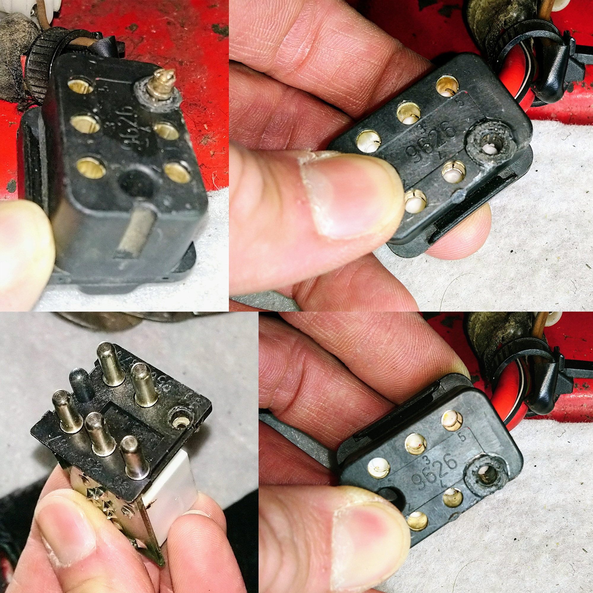

| Patrick-R | le 01/04/2022 à 23:44 Hello la compagnie,mon petit poisson d'avril de la taille de la sardine qui a bouché le Vieux de Port... (comprenne qui pourra)... Non mais sans déconner ? C'est déjà arrivé à quelqu'un ça ? ![]() Macabre découverte car ce soir impossible de démarrer avant d'aller chercher ma fille chez sa nounou... Ces derniers jours il m'était arrivé 2 démarrages difficiles + 1 soubresaut sur autoroute (coupure moteur d'une demi-seconde). J'avais commencé à gamberger mais sans aller plus loin... Mon intuition et les récents soucis rencontrés par d'autres membres ici m'ont poussé à regarder ce fameux relais (depuis l'achat de l'auto j'avais acheté un relais d'avance gardé au chaud dans la boîte à gant, merci le forum ). Et de découvrir :1) le relais lui-même a sa "boîte" cassée. 2) le relais a laissé sa broche 30 dans le connecteur... ! 3) le connecteur est dans un sale état et a visiblement bien chauffé à cause de ça. Sa garniture intérieure métallique est également en mauvais état, d'où mauvais contact. J'ai eu du mal à démarrer même en remplaçant le relais, à cause des défauts de contact que provoque le connecteur abimé. Après grattage, dépoussiérage et bombe contact, j'ai pu faire mon aller-retour... Qui sait où se procurer ce connecteur qu'il me faut absolument remplacer ? Voire le bout de faisceau complet si nécessaire. Il n'y a pas de réf. exploitable sur la pièce, et je ne le trouve pas dans les schémas du PET. Merci d'avance la communauté ! |

| proporsche | le 02/04/2022 à 10:49 ressemble au connecteur du siège électrique https://www.ebay.com/itm/151939215204Message édité le 02/04/2022 |
| Satanas | le 02/04/2022 à 11:02 Yvan c'est 8 pins sous le siège. A priori utilisé chez Mercedes aussi en 6 pins. Ici |
| Pit-44 | le 02/04/2022 à 11:16 Bien joué satanas j ai cherché pas mal aussi mais j avais rien trouvé à part des faisceaux mais ça fait cher le connecteur …. |

| Patrick-R | le 02/04/2022 à 13:40 Salut à tous et merci pour votre aide.@ Berto : Merci ! Mais ta réf. 901 612 891 00 semble plutôt renvoyer vers un connecteur 4 pôles (mais même format 6 trous + détrompeur). On ne doit pas avoir le même PET car mon catalogue de pièces au format PDF, couvrant les 911 de 1984 à 1986, ne dresse pas de liste de connecteurs divers en fin de document (qui fait 734 pages).@ Claude : idem avec 911 612 868 01, je ne trouve pas cette occurrence dans mon PDF ; Par contre en effet ça semble être ça quand je googlise ce N°. Edit : quand je renseigne ce N° sur le site de RP, je tombe sur un connecteurs 6 pôles au rayon embrayage... ?! @ Satanas : bien joué l'équivalence Mercedes, ça semble bel et bien identique. Une bonne piste en back-up. @ Marc-W : Sympa ! Merci, je suis évidemment intéressé par une pièce d'occasion en bon état. La suite au prochain épisode... . Message édité le 02/04/2022 |

| BertoSpid | le 03/04/2022 à 21:27 HOP : sur ebayy : 33€ livré : connecteur 6 broches avec détrompeur >>> meme numéro gravé : 9626 Marque du fabriquant de connecteurs : KOSTAL hop hop hop !! (elle semble introuvable, cette pièce !!) Message édité le 03/04/2022 |
