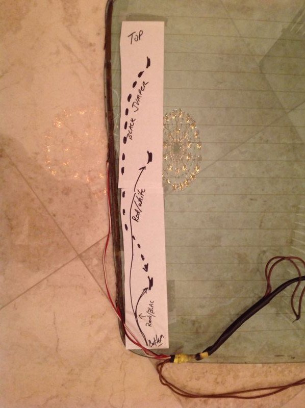

| Jakez | le 09/04/2022 à 11:03 Ah, ce fameux câble ! Au moment du remontage, c'est mon mécano qui s'en était occupé : le réinsérer dans le nouveau joint de la lunette AR, un vraie partie de plaisir... Ci-dessous des photos rien que pour le câblage de la lunette AR (explications : in english !) qui passe donc par un petit tunnel (environ 1 cm de diamètre) situé entre le compartiment moteur et l'angle inférieur gauche de la baie de la lunette : ![]() ![]() ![]() Il avait fallu défaire la broche qui se branche à gauche dans le compartiment moteur (pas très loin du BHKZ de mémoire) pour extraire le câble, puis le remonter sur le nouveau joint : ![]() Message édité le 09/04/2022 |

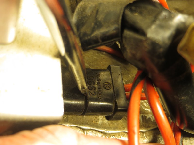

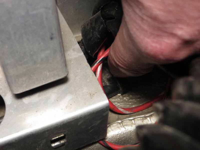

| Jakez | le 09/04/2022 à 13:03 OK, je regarde ça et te fais une photo après le déjeuner .EDIT Voilà les photos ! En espérant que ça puisse d'aider .Il y a un connecteur femelle qui sort de la platine : ![]() On l'aperçoit par un des trous de cette même platine : ![]() Au bout du tournevis plat, mâle et femelle s'entendent bien :![]() Message édité le 09/04/2022 |

| hutch | le 09/04/2022 à 16:23 Merci, ça à l’air de passer derrière le BHKZ ou sous la platine.👍 |
