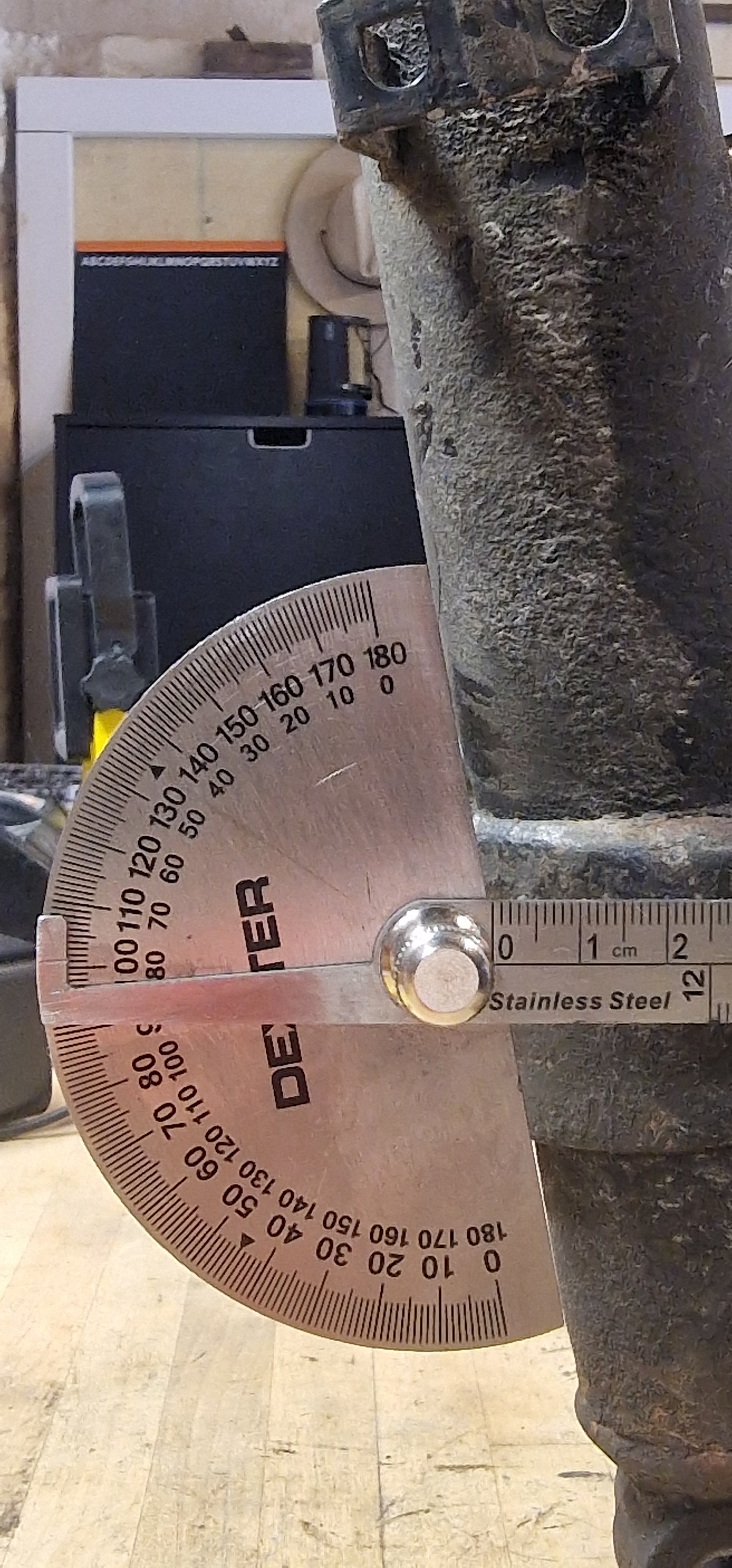

| Ayrtonjon | le 12/04/2022 à 17:45 Merci à tous pour vos infos et commentaires.J ai fait une serie de mesures cet apres midi. Les dimensions des fusées sont les mêmes (longueurs identiques), ce n est donc pas ça. Le sol où j ai pris la photo dimanche n est pas en effet un marbre parfait et le faible diamètre du tube peut aussi tromper sur la verticalité. Enfin, je ne vois pas de choc sur une des 2 pièces, ni de courbure pouvant faire penser à un endommagement. J ai donc fait un petit montage comparatif dans lequel j ai mis les 2 jambes dans la même position. La face usinée d interface à l étrier est positionnée verticalement (plan xZ vehicule) au niveau à bulle, ainsi que l axe de la jambe (plan YZ, en appuyant le niveau à bulle sur l arrete se situant derrière cette face). Cela m a permis, par projection, avec mon appareil photo positionné (fixe entre les 2 prises) vers l arriere du véhicule pièce montée, de mesurer l angle de "carrossage" de la jambe de force (par rapport au Z véhicule, la verticale et autour de l axe X véhicule, axe longi). Dans cette position, la fusée se situe bien sur l axe Y du vehicule (transversal) car elle est à 90° de la face d interface avec l étrier. J espère que vous arrivez à me suivre, sinon vous pourrez mieux visualiser sur les photos. ![]() ![]() Ref"04" ![]() ![]() Ref "05" ![]() ![]() Résultat des courses sur ma ref d origine "04" l axe de la jambe (ou de l amortisseur) fait un angle de 11° dans le plan YZ par rapport à l axe vertical, soit 111° par rapport à l axe Y. Sur la référence achetee occasion, apparemment Turbo ou TL, l angle est de 13°. Il y a donc bien une différence, etant donné le bras de levier (longueur de l amortisseur + jambe) cela crée quand même une sacrée différence à la roue au final. Je ne pense pas que ces 2 degrés soient juste une tolérance de fabrication, ca ne ressemble pas vraiment à Porsche. Je pencherais pour la version de poulpi et Bullitt, la 05 serait une jambe de Clubsport, TLU? En tout cas cela ne me donne pas confiance pour de monter la 05 à la place de ma 04. Autre info recueillie sur un site de vente de pièces Porsche dont je terrai le nom, les refs vendues sur ce site sont notées en 05 à la fin, je ne trouve aucune pièce en 04 à acheter neuve... Bref je suis toujours aussi embêté, je ne sais pas quoi monter. Quelqu un de sympa qui aurait un modele 1987 et aussi pourquoi pas pre 1987, (je prends tput entre entre 1984 et 1989 😅) pourrait il aller lire sa ref de jambe de force AVG sur sa grenouille (visible en retirant la roue, juste au dessus de la fixation de la durite de frein)? 😇 Peut etre que cela m en dirait plus sur la bonne ref à choisir ? Merci d avance Ayrtonjon Message édité le 12/04/2022 |

| marc-w | le 12/04/2022 à 21:57 Il n existe pas 2 angles de fusées different !!! Les géométries sont les même sur toutes les type g turbo châssis sport ou tlu donc une des 2 est pliée . L option châssis sport c est juste le tarage qui est différent d ou une réf différente 04 tarage std et 05 tarage option sport mais angle identique !!!!!!Message édité le 12/04/2022 |
| marc-w | le 15/04/2022 à 18:09 Dixit SatanasSur mon modèle 87 je lis 04 à la fin.05 c est juste le tarage hydraulique sport mais les angles ne changent pas donc pour moi il y en a une de pliée |
| Satanas | le 15/04/2022 à 19:17 Ok Marc, merci pour l'info. Du coup si on mets des cartouches Bilstein en remplacement dans les jambes Boge, peut importe 04 ou 05... Mais du coup, comment fait notre ami pour savoir si ce n'est pas sa jambe d'origine 04 qui est pliée ? |
| marc-w | le 15/04/2022 à 19:42 C est ça le problème il faudrait une 3 ème pour savoir la quelle est bonne pour les cartouches oui pas de problèmes 04 ou 05Message édité le 16/04/2022 |
| Ayrtonjon | le 16/04/2022 à 11:48 Bonjour messieurs, j ai mesuré (à la grosse) la jambe droite toujours sur la caisse, ilbme semble que c est un angle de 11 degrés. La jambe d occasion (en 05) serait donc celle "pliée" avec angle à 13 °.Je chercher une autre jambe d occasion du coup. Si quelqu un connait un fournisseur de pièces d occasion, cela m interesse. Merci |
