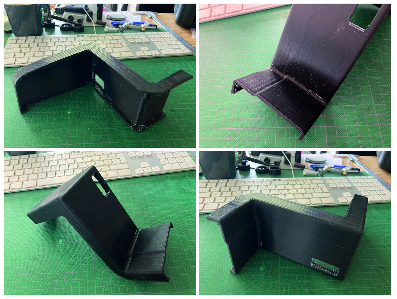

| François77 En ligne | le 11/04/2022 à 10:20 L'impression est lancée (je t'ai écrit en MP)Voici des photos de mon premier proto, le droit c'est dommage Extérieurement l'état de surface est pas mal...de l'autre côté c'est Tchernobyl, supports oblige, mais ça va quand même. La prochaine devrait être plus belle car le fil est de meilleur qualité (toujours du PLA) ![]() Message édité le 11/04/2022 |

| tom_mvrk | le 11/04/2022 à 12:37 Dixit François77L'impression est lancée (je t'ai écrit en MP)Franchement le rendu est génial. Et ça devrait largement être suffisant pour ce qu’on en fait. merci beaucoup ! |
