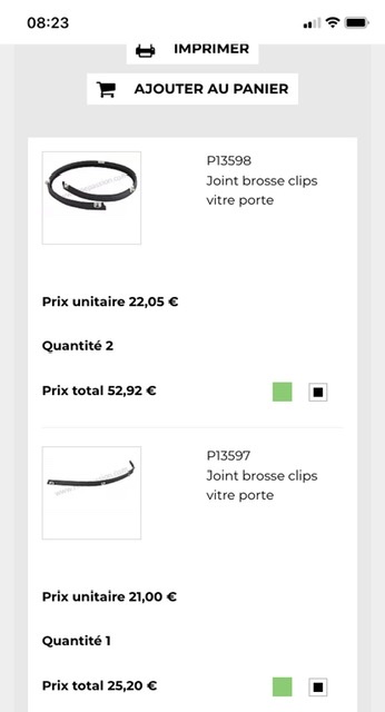

| Domi82100 En ligne | le 24/04/2022 à 21:17 J’ai eu le même problème. J’ai remplacé le joint brossesi cela peut t’aider ![]() |

| Domi82100 En ligne | le 25/04/2022 à 08:27 Non c’est le lèche vitre horizontal côté extérieur vouci les ref chez la rose ![]() |

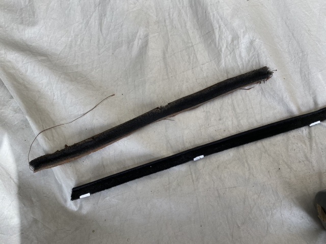

| Mm | le 26/04/2022 à 13:09 Le joint brosse qu’on ne voit pas au 1er coup d’œil peut se briser en plusieurs morceaux certains tombent dans le fond de la portière, d’autres restent coincés n’importe comment tout comme les parties clipsees qui peuvent entraver le mouvement. |

| Domi82100 En ligne | le 26/04/2022 à 18:59 Pas la peine de démonter la porte. Vitre baissée à fond et on peut voir l’état de ce joint brosse. Désolé je n’ai pas pris de photo mais les miens étaient complètement détruit |
