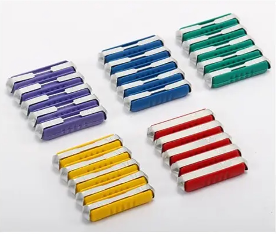

| Powerbuzz | le 02/05/2022 à 11:22 Du coup une boutique ou acheter un kit fusible de rechange pour ma grenouille ? |
| Powerbuzz | le 04/05/2022 à 10:31 Bonjour à tous est ce que ce genre de kit vous paraît compatible avec ma 911SC 3L de 1980 ?https://www.amazon.fr/Continental-Fusibles-Remplacement-Torpille-Classiques/dp/B07MFWV3GT/ref=sr_1_31?crid=351UDH4EDTJNV&keywords=fusible+porsche+911&qid=1651652966&quartzVehicle=92-11416&replacementKeywords=fusible&sprefix=fusible+porsche+911%2Caps%2C68&sr=8-31 Message édité le 04/05/2022 |
| JOJOLABRICOL | le 04/05/2022 à 10:43 salut, ça me semble convenir, il y a de quoi faire en tous cas |
| Powerbuzz | le 04/05/2022 à 11:03 Je recherchais des fusibles avec le corps porcelaine mais a priori c'est compliqué d'en retrouver.Message édité le 04/05/2022 |
| François77 | le 04/05/2022 à 16:01 Tu en as chez les Chinois ;) c'est de la céramique plastique. Ils sont trop forts. ICI |
| marc-w | le 04/05/2022 à 16:12 Dixit PowerbuzzJe recherchais des fusibles avec le corps porcelaine mais a priori c'est compliqué d'en retrouver.Message édité le 04/05/2022ca ne change rien plastique ou porcelaine |
| aubelix 14 | le 04/05/2022 à 17:49 oh , que si ! désolé ,Marc ! lpremmerdes que j'ai eus avec les fusibles plastique , c'était avec mes premiers coupés 504 TI en 1984/85 ! dés que j'ai retrouvé de la porcelaine (a l'époque il en restait chez des electriciens auto ) plus d'emmerdes |
