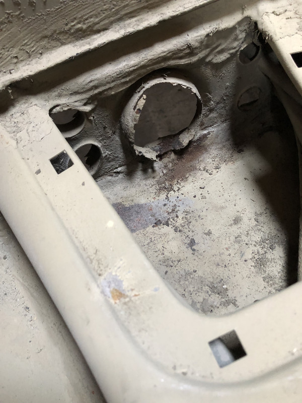

| Minerva | le 27/04/2022 à 11:22 Bonjour je dois refaire la bague qui entoure l'arbre de commande de boite :![]() problème elle est très détériorée et je n'ai pas sa longueur le diamètre pour ce qu'il en reste semble s'approcher des 70 mm extérieur. si quelqu'un sait me donner les dimensions ce serait bien pour ne pas la réaliser au jugé merci Xavier |
| Bullitt | le 27/04/2022 à 11:49 Il n'y a pas de bague, juste un double soufflet en caoutchouc ref 911 424 294 00 / 911 424 292 00 |
| Minerva | le 27/04/2022 à 18:57 J'ai du mal m'exprimer en fait le tube s'est effrité par la corrosion et donc je dois le refaire, apparemment le tube ferait en diamètre extérieur 70 ou 72 mm, mais par contre la longueur m'échappe complètement sans doute entre 2 et 4 cm, voila mais combien ? merci de votre aide |
| TRYAM76 | le 27/04/2022 à 19:56 tu as intérêt à regarder de pres la corrosion car à ce point à l'intérieur, ca fait peur ou mauvais stockage |
| sebastien911 | le 28/04/2022 à 08:05 Salut Xavier alors en diamètre 72mm la partie intérieur du tunnel 20mm la totalité du tube 35 mm j’ai vérifier sur les 2 que j’ai en resto 😉 |
| Minerva | le 28/04/2022 à 21:31 Merci sébastien, donc c'est bien 72 mm. Nickel tout ce que j'ai besoin et merci aux autres également, |
