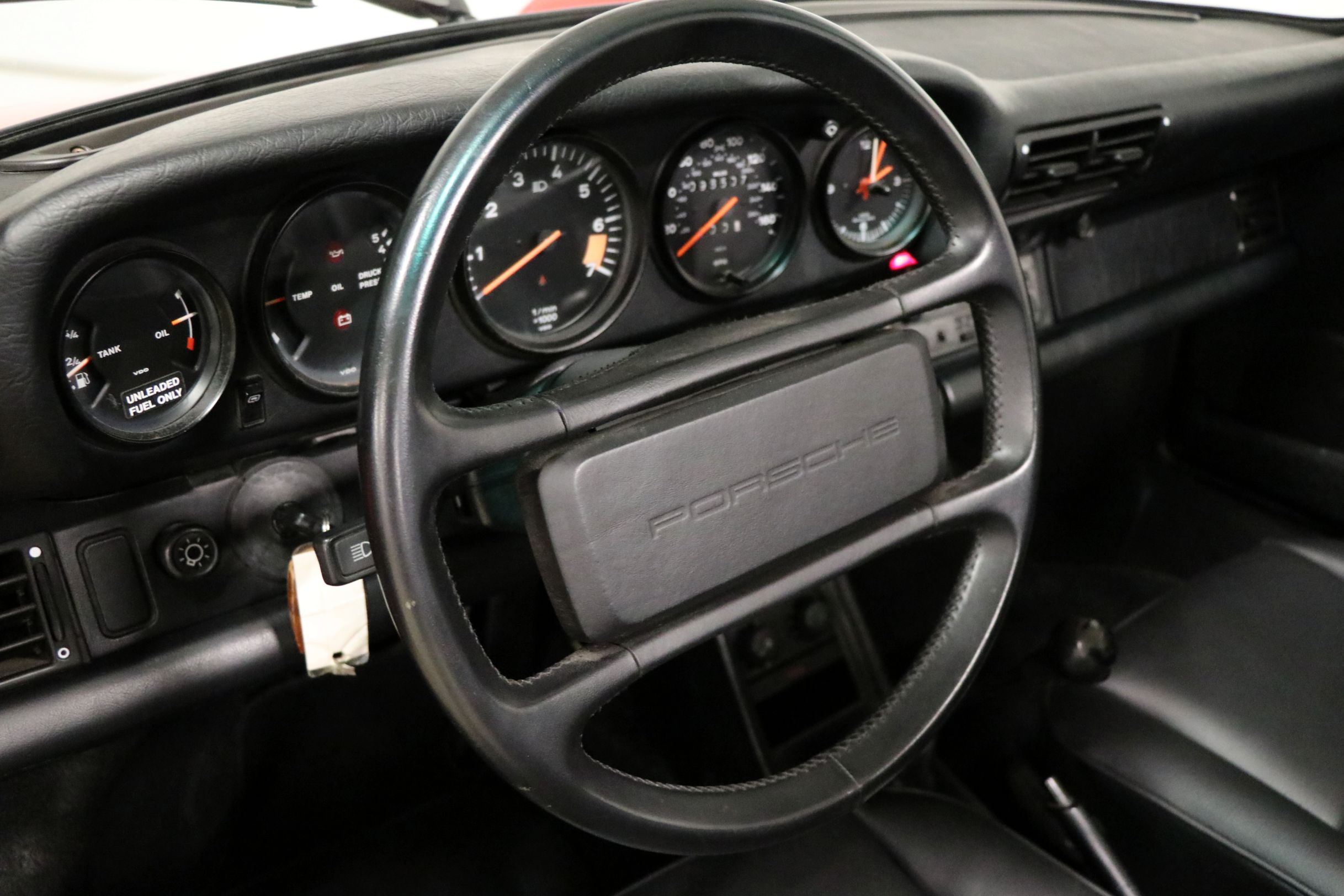

| No1985 | le 03/05/2022 à 07:49 Bonjour à toute la communauté, je suis à la recherche d’un volant d’origine pour ma 3.2 de 1985 intérieur noir. J’ai trouvé le modèle qui correspond sur site annonce mais il y a eu une découpe au niveau de la troisième vis (lien vers l’annonce : https://www.leboncoin.fr/equipement_auto/2154132419.htm) et je me demande si ça vaut le coup de l’acheter ou si cette modification peut avoir des impacts sur l’usage. Vos avis bienvenus ! Un grand merci aux participants du forum |
| JOJOLABRICOL | le 03/05/2022 à 07:55 Salut, bizarre je n'ai pas le sentiment qu'il s'agit d'un volant de 3.2, le cache central me parait plus étroit...faut que je regarde sur la mienne qui est de 86...de plus je ne prendrai pas le risque de monter un volant modifié. |
| Jakez | le 03/05/2022 à 07:58 Même remarque à propos du cache central : il me semble bien étroit. Ce ne serait pas plutôt un volant de 944 phase 2 ? |
| No1985 | le 03/05/2022 à 08:01 Merci pour les commentaires! Concernant le modèle j’ai pensé que c’était pour 3.2 car il y a le numéro de série sur la 3 ieme photo qui indique 911. Mais c’est peut-être une erreur de ma part ! Quelle est la différence entre volant de 944 et 911 sur le 4 branches ? Merci bcp |
| jihef | le 03/05/2022 à 08:47 La référence 911 347 084 08 correspond à un volant de 3.2 monté à partir de l'AM85. Source : PET pdf des 3.2 915. |
| No1985 | le 03/05/2022 à 09:03 Merci Jihef pour tes conseils. c’est donc bien un volant de 3.2 de 1985. Reste le point de la modification qui a été faite et supprimé une vis qui me freine un peu car je ne sais pas si ça n’impacte pas le fonctionnement. |
| Pit-44 | |
| Mm | le 03/05/2022 à 09:29 Je trouve surtout que le cache central n’est pas seulement plus petit mais aussi pas de la même forme et surtout il semble en plastique alors qu’il devrait être recouvert d’un matériau à l’aspect cuir lisse |
| marc-w | le 03/05/2022 à 09:42 le cache central est plus petit que le mien de 89 et que celui de pit 44 sur sa photo on le voi bien par rapport a la ligne du cuir des branches |
| No1985 | le 03/05/2022 à 10:05 Vous avez raison un grand merci pour les photos! Le cache plus petit c’est trop pour moi il faut que je trouve un volant d’origine identique ! La j’ai une relique de volant 930 s mais je préfère revenir à l’original.petite question aux spécialistes : pouvez vous me donner le diamètre du volant original ? 360mm? Merci bcp Message édité le 03/05/2022 |
| jihef | le 03/05/2022 à 10:44 Toujours sur le PET il est noté "$ 380 MM". |
| No1985 | le 03/05/2022 à 12:24 Merci jihef! |
