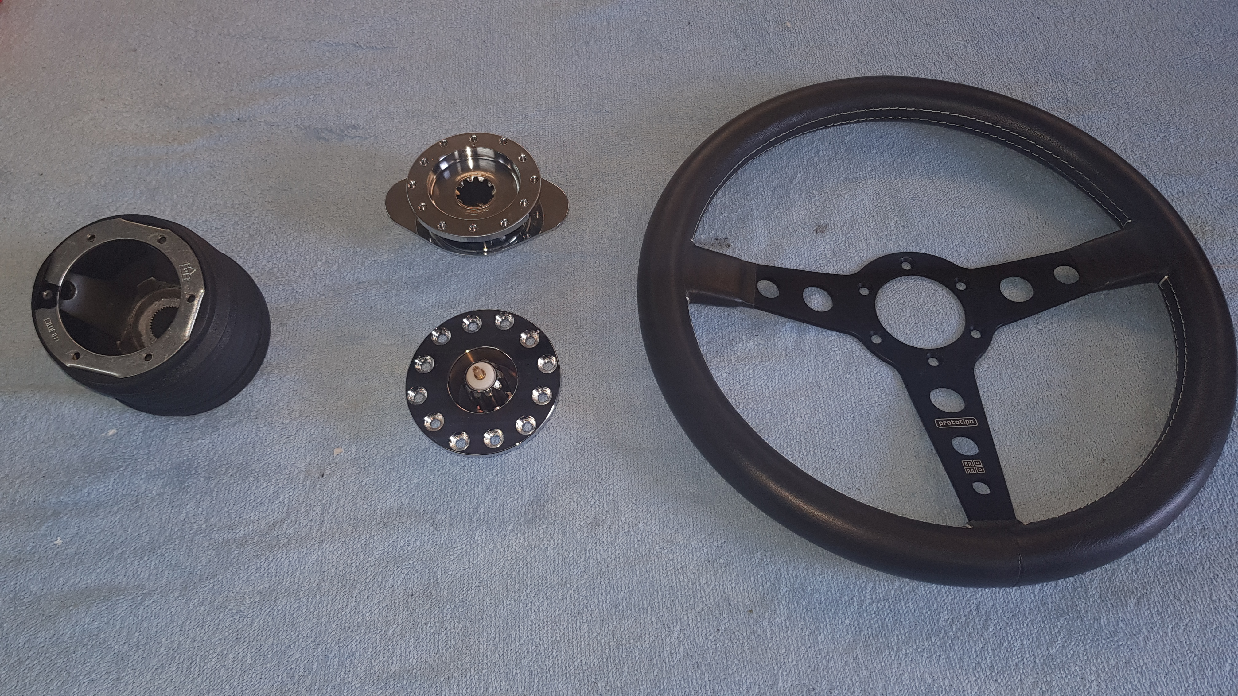

| Taitoidon | le 09/05/2022 à 12:47 Hello je pause ça là !Du haut de mon mètre 88 j'avais des misère aussi avec le montage d'origine . J'ai remplacé par ça ! -Moyeu Momo standard 911 (hauteur 85mm) -Snapoff clic (écartement moyeu/volant 25mm) - volant Momo diamètre 350mm PS: 1/ Ce snapoff est crénelés, donc un léger jeu. Un mauvais équilibrage des pneumatiques ce ressent un peu plus. 2/ Le diamètre du volant cache les parties de compteurs les plus essentielles, plage de tr/mn et zone de vitesse de 80 à 140, faire pivoter les compteurs éventuellement. ![]() et ça donne ça ! ![]() ![]() Message édité le 09/05/2022 |

| BERA WEKA | le 09/05/2022 à 14:31 Dixit TaitoidonHello je pause ça là !Et en plus ça fait antivol |
