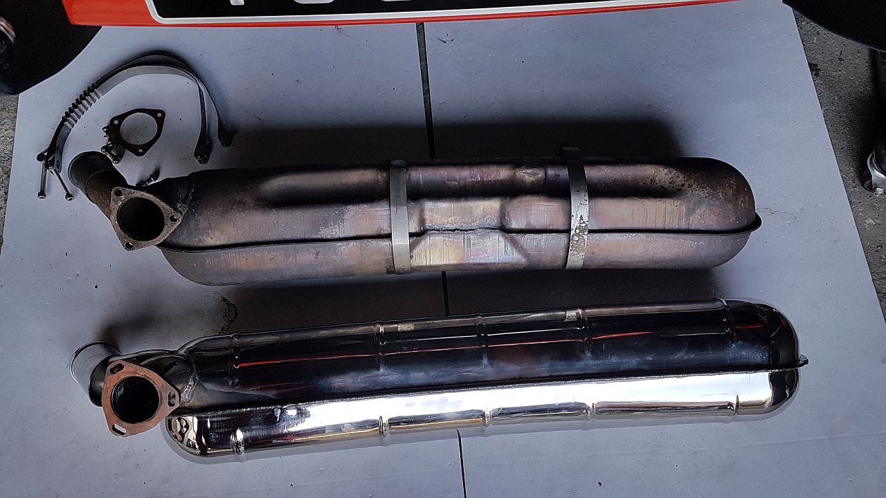

| JC26 | le 13/05/2022 à 20:54 BonjourEst-ce qu'un silencieux d'origine 3.2 se monte en lieu et place d'un silencieux SC , ils n'ont pas la même référence d'où mon doute Si je compare avec un inox chez la rose c'est la même référence pour les deux 71273 Merci Message édité le 13/05/2022 |
| sebastien911 | le 13/05/2022 à 21:05 Salut jc non tu a une différence sur la forme de la fixation |
| marc-w | le 13/05/2022 à 22:10 bonjour un 3l2 sur une sc pas de problème mais un SC sur une 3l2 ca ne vas pas car il y a un enfoncement en plus pour laisser passé le conduit de chauffage sur le silencieux de 3l2 . |
| misterblu | |
| JC26 | le 14/05/2022 à 11:17 Merci à vous trois , j'ai compris où est la différence |
| FF SC Targa En ligne | le 14/05/2022 à 15:54 Bonjour,Scart m'avait dit que la longueur du coude de sortie était différente entre SC et 3.2. (à cause de l'antibrouillard ?) |
