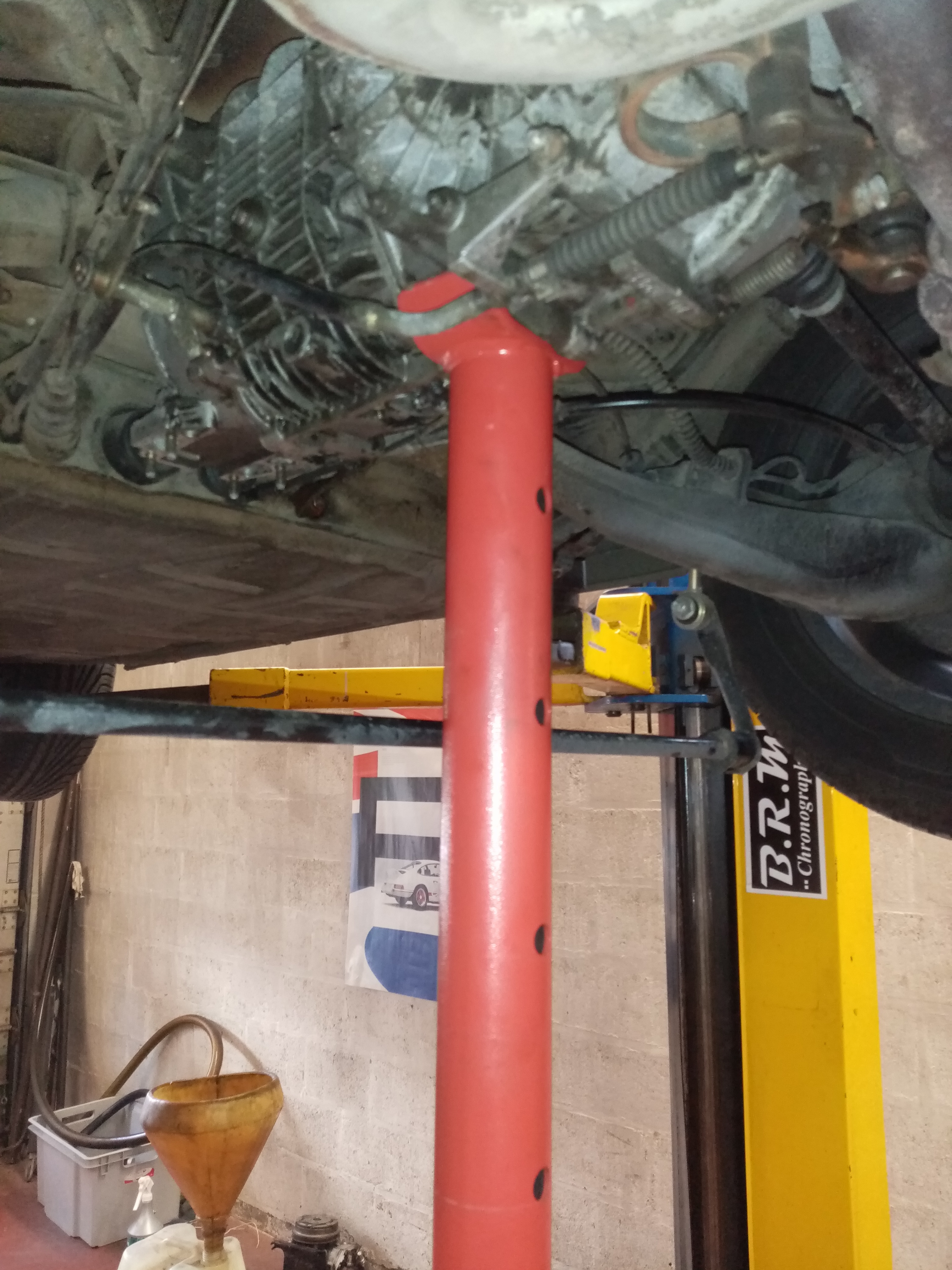

| marc-w | le 23/05/2022 à 12:49 bonjour ce matin changement de la durite essence sur la 3l2 de notre amis Fantomas ( Karim ) on ouvre la trappe derrière les sièges puis , voiture sur le pont on enlève la tole de protection avant on déconnecte la durite a la pompes on la dégage de la patte de fixation on enlève le caoutchouc passe cable pour libérer le tuyau on passe a l arrière dépose de la barre stabilisatrice chandelle sous la boite on dépose ensuite le support de boite on désaccouple le tuyau souple du rigide on enlève le caoutchouc passe fil on fixe une ficelle sur le tuyau souple et on le tire par devant . une foi sorti on attache la ficelle au nouveau tuyau une personne tire sur la ficelle derrière et l autre fait avancer le tuyau par devant il y a un passage un peu difficile il faut un peu secouer la durite mais ca fini par passer . reste plus qu a rebrancher les 2 cotés replacer les nouveaux passes fil en caoutchouc et remonter tout ce que vous avez démonté ![]() Marc et Karim Message édité le 23/05/2022 |

| marc-w | le 23/05/2022 à 15:31 Dixit TRYAM76je viens de les commander et c'est le prochain chantier.bonjour non pas trop difficile de passer par dessus la crémaillère WD 40 un qui pousse le bout vers le haut et l autre qui tire c est juste la boucle métallique dans laquelle passent les 2 tuyau qui est juste pour passer . pour le remontage j ais mis de la toile isolante autour du banjo pour ne pas avoir de crasse dans celui ci en le repassant . |

| Fantomas911 | le 23/05/2022 à 20:09 Salut à tous,Effectivement, odeur d'essence dans l'habitacle. Et même si la fuite était minime (nombreuses petites craquelures), avec la pression et en manipulant le bout souple on avait l'impression de traire une vache (une petite vache,une vachette) seulement à certains moments. Détecter la fuite n'a pas été évidente et je pense bien que Marc se demandait si je n'avais pas rêvé. Photo 1 On dépose la protection sous la pompe à essence. On a déconnecté le tuyau passant au dessus de la traverse pour le reconnecter sous la traverse. De cette manière on peut réinstaller la pression et vérifier cette fuite bien présente. Photo 2 On pose une chandelle sous la boite de vitesses afin de déposer le support de boîte et ainsi accéder à la connexion du tuyau côté moteur. Débarrassez vous également de la barre stab. Photo 3 Après avoir déconnecté la tige d'accélérateur et écarté le câble d'embrayage on dévisse le tuyau d'essence. Pour le reste Marc l'explique très bien. Mon garage n'étant pas terminé, je remercie encore Marc de m'avoir accueilli dans le sien afin d'utiliser son pont, son expérience et son coup de main . Ce fut un beau travail sans réelle difficulté. Ne soyez pas effrayé.Lancez vous.Fantomas911 Message édité le 23/05/2022 |
