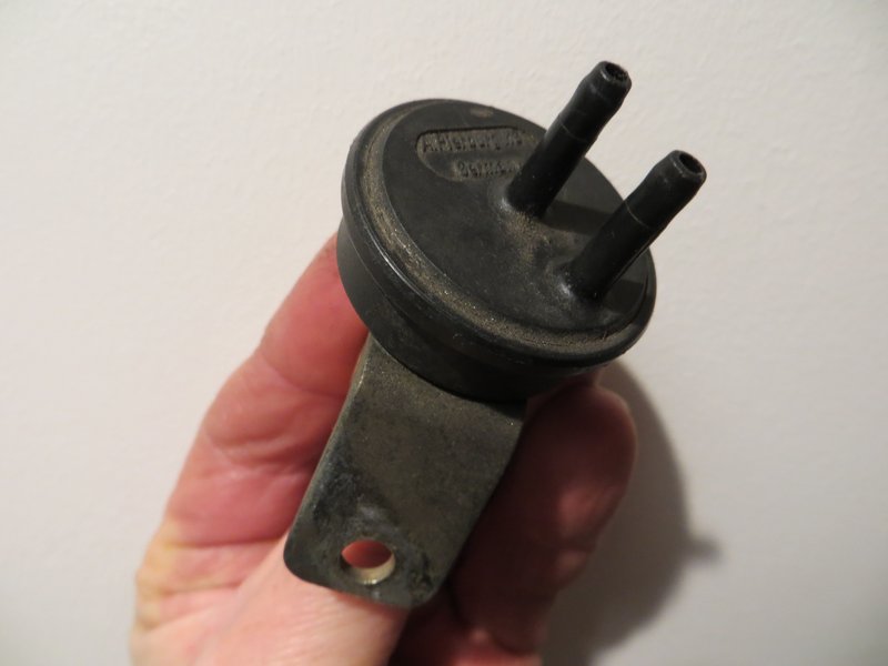

| Jakez | le 26/05/2022 à 18:34 Sur l'injection K-Jet de ma SC '83, il y a aussi cette petite pièce (photo) située à gauche au fond, mais dont j'ai oublié le nom...![]() |
