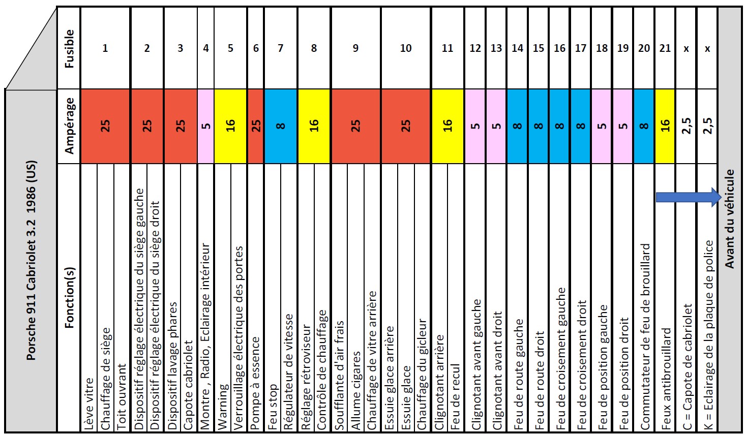

| misterblu | le 29/05/2022 à 20:46 Hello,J'ai ça au cas où ca peut te servir mais c'est pour une 86 (US) ![]() Autrement il me semble qu'en déboitant l'autoradio tu accèdes plus facilement au branchement de l'allume cigare. Encore faut il avoir sous le coude de quoi déboiter l'autoradio. C'est l'époque des BBC...avec des piques de brochette ça doit le faire !! Message édité le 29/05/2022 |
| misterblu | le 29/05/2022 à 21:08 Dixit Mmje viens de voir grâce aux docs du site (merciiiiiii le site) c’est sur mon auto de 87 le n* 6 dans le boîtier capot avant - rangée du milieu, il commande : l’allume cigare, le ventilo d’air frais, le dégivrage arrière. heuuuu ça ne serait pas plutôt le N°9 ??Ou alors cela a changé entre les 86 et 87 ?? A vérifier |
| Mm | le 29/05/2022 à 22:25 @ NK merci quand même ! @ misterblu merci aussi ! d’après le schéma c’est bien le 6 pour une 87 et d’une année à l’autre ça peut changer et en plus selon les zones (us). Je testerai demain 1ere heure… Je confirme après test c’est bien le 6 sur une 87 Merci pour les conseils afin de récupérer ce fil… si d’autres ont connu la mésaventure, je suis preneur. Message édité le 30/05/2022 |
