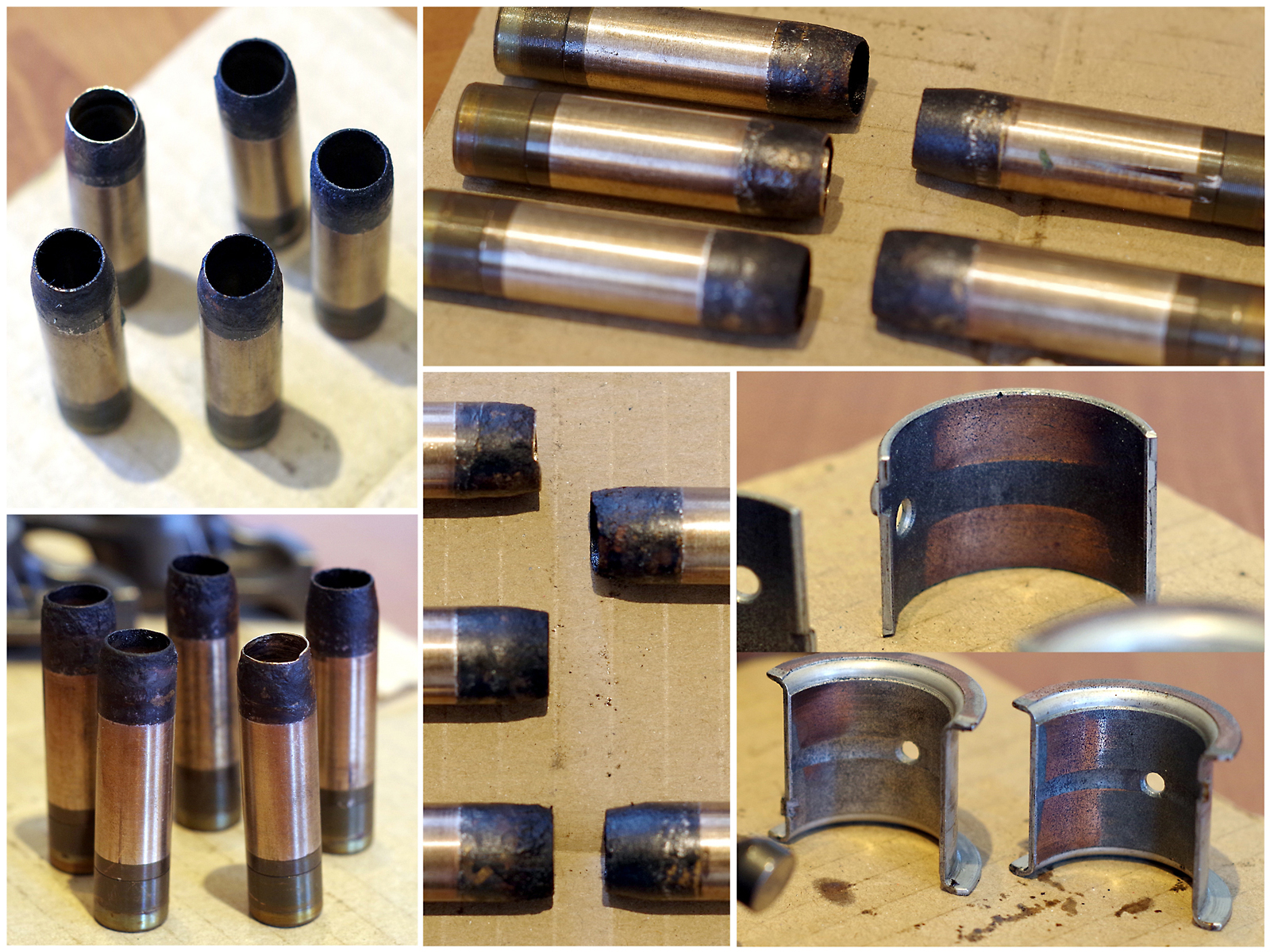

| Patrick-R | le 07/06/2022 à 10:57 Mouahaha Pour rappel voilà à quoi ça ressemble des guides de soupapes rongés par l'usure de tout ces vas-et-vient avec ou sans préliminaires ( ) (( et c'est pô moi le responsab' !))![]() 156 000 km compteur (mouhahaha bis ). |
| BERA WEKA | le 07/06/2022 à 10:59 Jamais j'aurais osé poster des photos de bouts tout usés par des pratiques S&M |
| BertoSpid | le 07/06/2022 à 17:16 Lorsque tu auras une culasse dans la main, tu feras gigotter une soupape, et tu pourras constater le jeu, qui va même peut être te surprendre tellement il peut être important...La métrologie est importante lorsque on refait un moteur... |
| aubelix 14 | le 07/06/2022 à 18:40 Dixit Patrick-RMouahahaputain , la gueule des coussinets d'arbre intermédiaire ! la , c'est vraiment parlant ... et c'est pas le temps de chauffe ou la position qui en sont responsables ! pourtant ,tant que le Ced l'a eu elle tournait avec de la super huile ... |
| sebastien911 | le 07/06/2022 à 19:08 C’est l’ancienne à Ced il roulait au rouge 😂😂😂😂 |
| Karmann60 | le 07/06/2022 à 20:12 Dixit Patrick-RMouahahaAh oui , les coussinets sont arrivés au métal rouge , donc plus de regul ,il était temps d operer!!!!!!, comment était le vilebrequin ? Sur ma 3l , 120 000 au compteur , 1 goujon cassé , ouverture complete moteur , coussinets , vilebrequin pistons cylindres nickel , comme neufs .4 -5 guides soupapes jeu( remplacement 12 guides ) 4-5 cames des arbres à cames commençaient à se marquer , donc rectification et traitements des cames . |
| Patrick-R | le 07/06/2022 à 21:27 On est HS mais je réponds aux questions. Le vilo RAS, ses coussinets allaient de usure normale à bien entamés (au régule aussi), les goujons étaient encore tous entiers, la pompe à huile impeccable, les 2 AàC foutus (rayés, enlèvement de matière), la moitié des culbuteurs est parti à la benne. Les soupapes battaient dans leur guide. |
