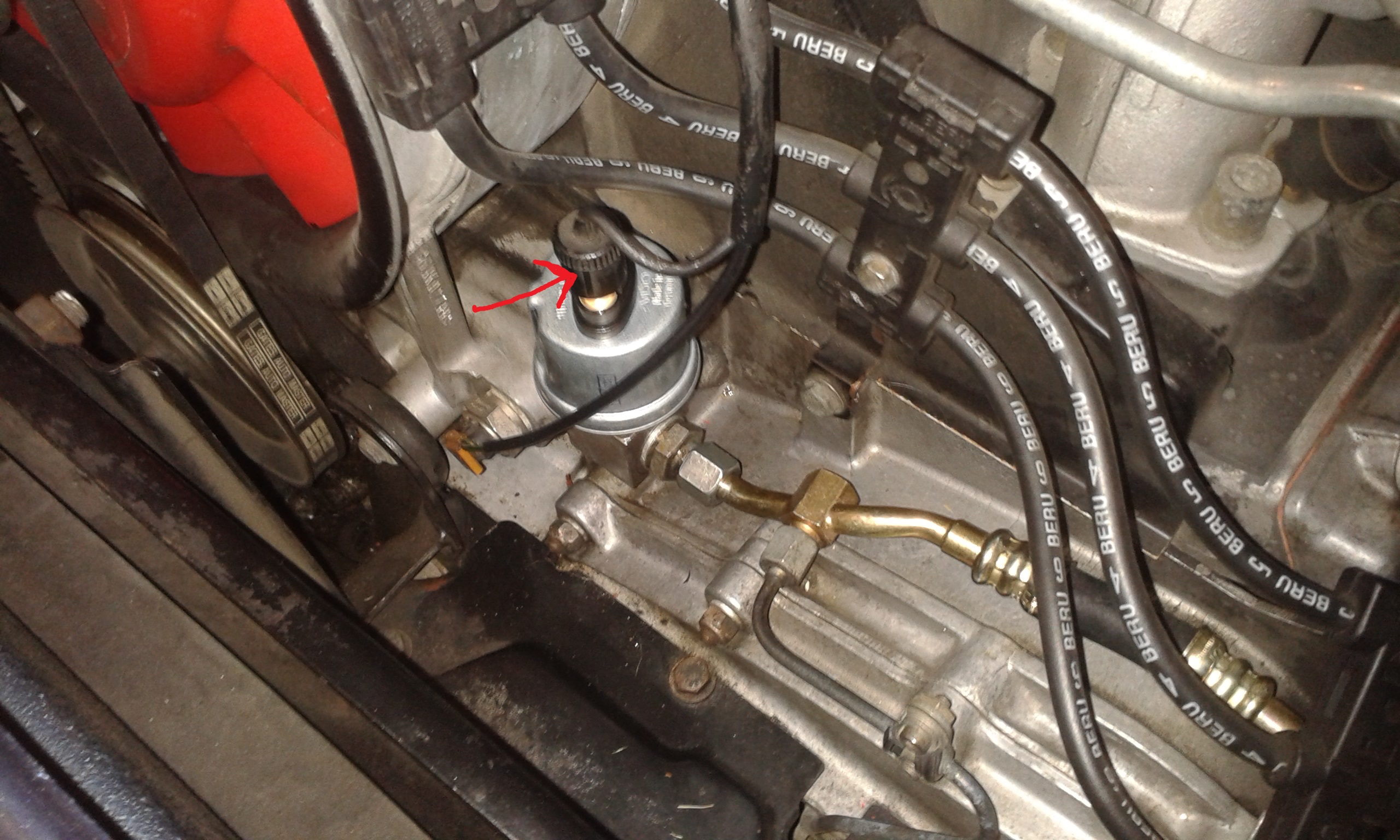

| julien_c | le 14/06/2022 à 22:06 Hello, quelle est cette pièce à côté de la turbine (entourée en jaune) je ne l’ai pas sur la mienne…![]() |
| marc-w | le 14/06/2022 à 22:12 bonjour le gros c est l émetteur de pression d huile c est lui qui indique la pression au manomètre du tableau de bord . le petit plus bas a G la sonde de température d huile![]() Message édité le 14/06/2022 Message édité le 14/06/2022 |

| marc-w | le 15/06/2022 à 09:24 sur les plus ancien moteur l émetteur de pression d huile était situé a l avant du moteur près du contacteur de pression |
