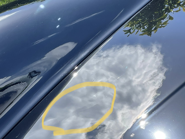

| julien_c | le 16/06/2022 à 14:07 Hello,cette fois ci ce n'est plus mécanique mais esthétique, la voiture a été polie/lustrée et une cire a été appliquée. je ne sais pas si la trace qu'on voit existait avant ou non car je viens d'acheter la voiture. la trace se voit au soleil intense + sous un certain angle. j'ai la meme trace sur le capot arrière. je me demandais si cela n'était pas une trace de polissage mal effectué ou alors un trace de cire. Jeudi prochain on me l'emmene pour remettre 2/3 trucs à l'origine chez un spécialiste porsche / carrossier, je lui demanderais aussi l'occasion. ![]() |

| BERA WEKA | le 16/06/2022 à 16:45 on voit pas bien la trace en question, mais je doute un peu que ce soit une trace de cire: la cire, un simple coup de chiffon et le surplus éventuel disparaît.PAr contre ce qui peut laisser des traces c'est le polissage si mal fait. Mais en général c'est plutôt des 'tourbillons' que des traces linéaires comme je crois distinguer sur la photo |
| NK1964 | le 16/06/2022 à 16:59 Très difficile d'apprécier, sur ce cliché, comme tu t'en doutes.Mais on pourrait croire à une déformation de la tôle, par le revers. Comme si le capot avait été refermé violemment sur un objet à bord rectiligne (valise, caisse, outil ?). |
| totof911 | le 16/06/2022 à 18:37 je pense plus a probleme de polissage par echauffement trop prononce du vernis ,pire ,une rayure...!!!de plus a cet endroit,une erreur de manip est vite arrivee et le bord du plateau est venu tangenter le vernis ,en plus les traces sur capot et l'aile sont au meme niveau |
| Domi82100 | le 16/06/2022 à 19:31 Comme dit plus haut difficile à se prononcer sur une photo… peut-être un détourage d’un fond qui a bougé. Pour être sûr, étape process trizact - polissage et lustrage sur cette zone. |

| sebastien911 | le 16/06/2022 à 21:38 Dixit totof911je pense plus a probleme de polissage par echauffement trop prononce du vernis ,pire ,une rayure...!!!de plus a cet endroit,une erreur de manip est vite arrivee et le bord du plateau est venu tangenter le vernis ,en plus les traces sur capot et l'aile sont au meme niveau+1000 avec Totof |
| Patrick-R | le 16/06/2022 à 23:20 Moi je trouve que ça fait aussi penser à un ancien plie, réparé, redressé. Mais qui à la base était suffisamment marqué pour que la peinture en soit altérée et garde cet ancien soucis en "mémoire". Ça ressemble à ce que nos emboutisseurs chez PSA appellent des "coups de karaté" : réaction de contrainte dans la tôle qui se voit seulement une fois peinte. On en voit parfois à la verticale autour des emboutis de poignées de portes. |
| julien_c | le 16/06/2022 à 23:52 Un choc ou du mastic je n’y crois pas trop, la caisse n’a pas tapé et sur le capot moteur il y a la même chose. Je penche plutôt pour un échauffement de la peinture (brillant direct sans vernis) à voir si cela se récupère |
| totof911 | le 17/06/2022 à 06:07 poncage tres fin voir avec du savon ,puis polissage ...tu sens quelque chose en passant le doigt? |
| julien_c | le 17/06/2022 à 09:44 rien du tout au doigt, pareil de l'autre côté du panneau, c'est la peinture d'origine, aucune marque |
| totof911 | le 17/06/2022 à 11:13 tu peux essayer un leger polissage avec du coton et un liquide a polir fin de chez 3M |

| julien_c | le 30/09/2022 à 18:24 Hello, bon je suis passé chez un carrossier qui a une bonne réputation dans le nord, cela vient de l’enduit qui a du bouger / travailler différemment de la tôle. (Mauvais séchage, coup de chaud, etc). rien d'urgent dans l’immédiat |
| sebastien911 | le 30/09/2022 à 19:55 Salut Julien chez qui en MP |
| Domi82100 | le 30/09/2022 à 20:55 Ça se verra tout le temps sans décapage à nue à la tôle, redressage ou alors décapage en surface - application du mastic époxy 3M ref 37455 pour isoler les fonds 😉 |
