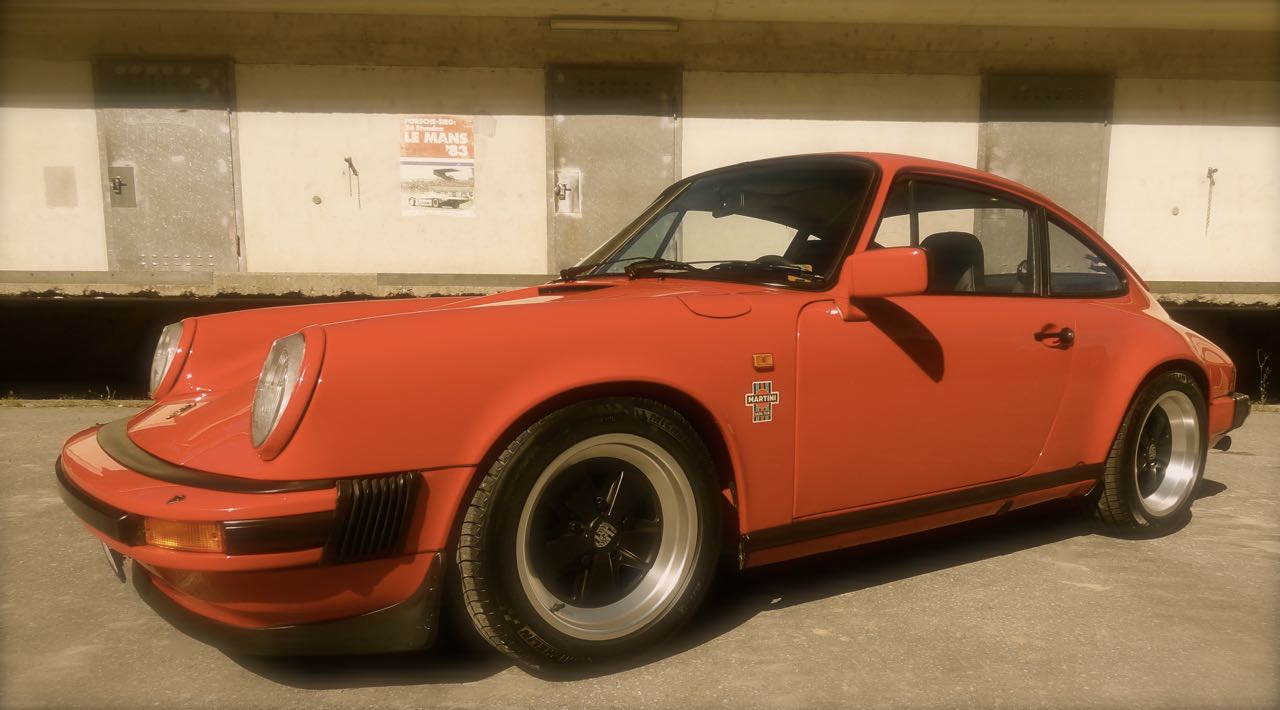

| FAB. | le 17/06/2022 à 13:06 Dixit marc-wl option pour les Sc comme pour les 3L2 en 16 est 6x16 av et 7x16 arrière ! Message édité le 17/06/2022J'allais le dire. Je me rappelle que Lonestar a mis des 7x16 de l'arrière à l'avant et mis des 8x16 à l'arrière sur sa 3.2. Sur ma SC c'est le montage que j'avais avant de remettre des 15'. Je lui avais dit que ça passait sans problème devant. Il a fait le montage mais ça touchait dans les virages. C'est là que j'ai contrôlé et sur la mienne les ailes ont été rectifiées, car en plus je suis rabaissé avec des Bilstein 1000 lacs. Donc suivant le montage et la hauteur, ça peut toucher devant. En roulant tranquille, pas de souci, mais dès qu'on attaque dans des épingles, ça touche. Perso je trouve que derrière en 8x16 ce nest pas nécessaire de mettre une cale. D'autant plus que je n'ai pas fait que des bonnes expériences avec des cales sur mes précédents véhicules. Voici une photo de ma SC en 7-8x16 ![]() |

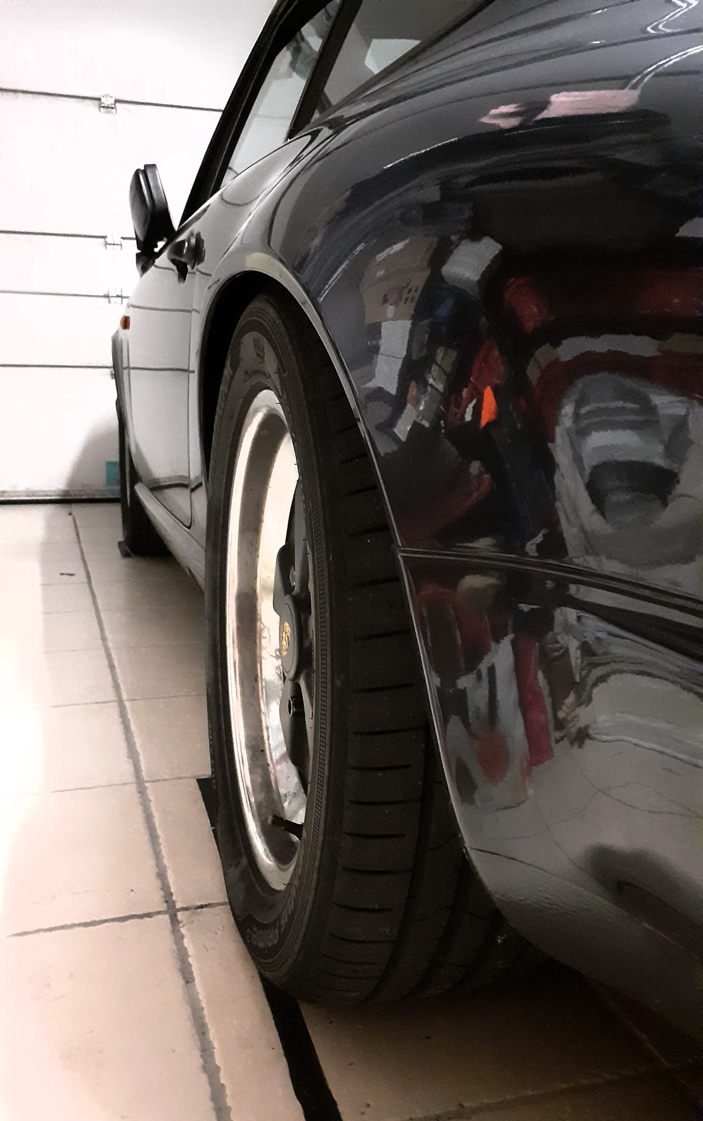

| Satanas | le 17/06/2022 à 14:35 Franchement c'est surtout avec les 7 à l'AR que les roues trop rentrées dans les ailes ça choque.A l'AV, en 6 c'est moins flagrant je trouve. C'est un choix purement esthétique, le plus économique et plus simple est donc de juste mettre des cales double boulonnage à l'arrière de 20 à 27mm (comme ci-dessous), ça passe crème et ça "imite" le look des 8. . .Ensuite c'est aussi la hauteur de caisse qui joue beaucoup sur le look... . Message édité le 17/06/2022 |
