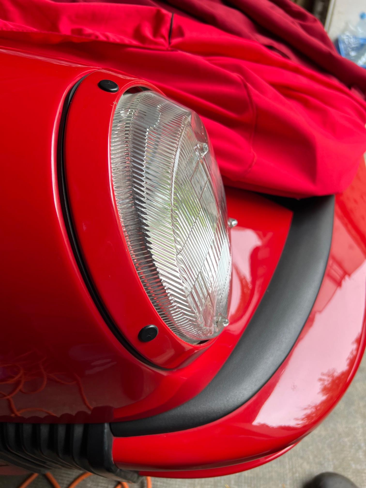

| Stephou | le 25/06/2022 à 13:51 hello avis aux "sachants" sur les cerclages et différentes versions , mon Targa vient des US. je trouve disgracieux ces pastilles noires qui manquent des tours qui doivent servir à quelquechose ( réglage hauteur phares ? ) peut on remplacer le cerclage par un modèle sans pastilles ou fait il changer l'optique ? merci à vous Steph ![]() Message édité le 25/06/2022 |
| François77 | le 25/06/2022 à 16:58 Bizarre tes phares. Y a un énorme vide entre le cerclage et le verre.Normalement tu as le verre qui est entouré d'un cerclage chrome...puis par dessus tu as le cerclage de couleur. Là on dirait un cerclage de type F qui a été repeint et monter sur un phare qui ne semble pas d'origine. |
| doudi | le 25/06/2022 à 17:00 voir des feux de cox ?en tout cas c'est pas d'origine. A l'origine tu as ces trois trous, et par dessus vient un cerclage qui recouvre tout, et qui est maintenant par en vis en bas. |
| marc-w | le 25/06/2022 à 17:07 si ces d origine se sont des phares avant USA du modèle G50 Cheffff |
| doudi | le 25/06/2022 à 17:09 ok mais du coup ils ont enlevé (l'horrible) cache et n'ont rien remis ? c'est pas beau (ni homologué en Europe), ça ! |
| François77 | le 25/06/2022 à 17:09 Tu veux dire qu'après la période des feux avec gros cerclages et phare rond sdt (normes US) ils ont fait ça ? |
| Stephou | le 25/06/2022 à 17:42 j'ai 2 grenouilles 1987 US et elles sont identiques ... donc c'est surement pas un bidouillage reste a savoir si je peux rajouter un cerclage par dessus ? ou s'il faut changer tout le phare ; il n'y a pas de mention H4 au milieu du verre ; uniquement Bosch |
| Jakez | le 25/06/2022 à 17:43 En effet, c'est la deuxième version d'origine des phares US. |
| Pit-44 | le 25/06/2022 à 18:07 Moi aussi US 87 et comme dit Doudi tu as le cache qui tiens avec une vis en bas et ensuite tu as tes 3 vis pour le phare mais en regardant sur eBay usa tu as de tout comme les tiens et comme les miens j ai regardais pour les 3.2peut être que à partir de 87 la mienne est un modèle 87 de novembre 86 boîte G50 et il me semble voir les mêmes que toi pour celle à partir de 87 … mais ton verre de profil me semble différente … plus sortant et moins bien tenu par le cerclage ![]() Message édité le 25/06/2022 |
| marc-w | le 25/06/2022 à 23:06 Dixit Stephouj'ai 2 grenouilles 1987 US et elles sont identiques ... donc c'est surement pas un bidouillagenon pas possible de mettre un cerclage par dessus faut tout changer en modèle euro |
| Stephou | le 01/07/2022 à 21:03 Merci les gars C’est bien ce que je pensais j’ai vu sur site FVD. de , un pack phares de chez Bosch Ce site m’a l’air sérieux |
