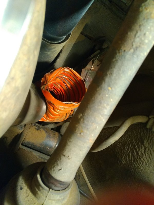

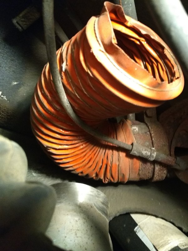

| Jakez | le 30/06/2022 à 23:17 Un cric rouleur, une chandelle, voilà le boa droit déboité :![]() Même chose pour son voisin côté gauche : ![]() Message édité le 30/06/2022 |
| wazz | le 01/07/2022 à 09:31 Dis voir, on dirait que ton soufflet de cardan sur la première photo (donc côté droit) n'a pas son collier. De la merde risque entrer par l'espace. Tu devrais au moins mettre un collier serre-câbles (tie-wrap). |
