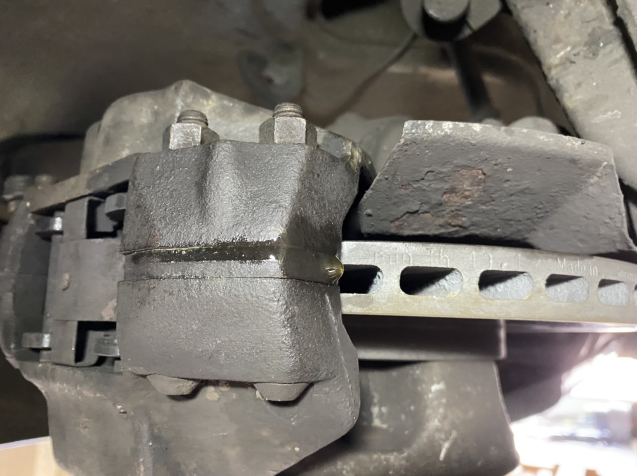

depuis peu ma voiture tire à gauche lorsque je freine.
En vérifiant les factures avant achat, je vois qu’il y a eu une réfection des 4 étriers en 2021 et remplacement des joints de pistons des étriers avants en 2018.
Pourtant en vérifiant l’étrier droit, celui-ci fuit au niveau du plan de joint.
J’imagine que ça doit venir des joints interne de l’étrier ?

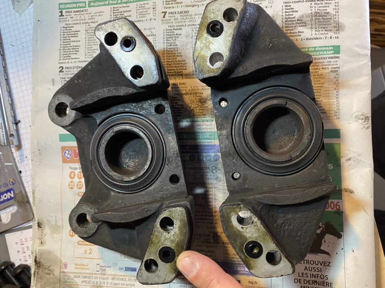

Je n’ai pas été voir le garagiste car à plus de 300 km de chez moi et intervention de plus d’un an.
J’ai ouvert l’étrier.
je pense que les entretoises ( les petites pièces au milieu) ont été montées à l’envers! Car pas de joint d’un côté et 2 en face à face de l’autre !!!
en plus il n’y a pas les 20 degrés de positionnement en orientation des pistons.
je suis loin d’être expert, je pense que certains vont confirmer mon hypothèse

refection des 4 étriers et ils ont déjà cette tête là 1 an après "seulement" ? Tu as du beaucoup rouler...(ironique)
Ce qui est sur c'est que ces étriers ont bine été démontés...et mal remontés.
T'as plus qu'à recommencer, et approvisionner de nouveaux kits joints

Bien souvent les pistons sont mal orientés car les mecs doivent penser que les vis de purge sont en bas.
J'ai remarqué ça à plusieurs reprises en faisant des échanges std
Là c'est du grand art comme réfection...et en plus dangereux.
Mériterait qu'on lui dise 2 mots au Pro

L'angle, c'est bien comme çà?:
le 04/07/2022 à 10:59
oui
Oui c'est bien comme ça...du coup t'es bon pour vérifier les 3 autres étriers...
