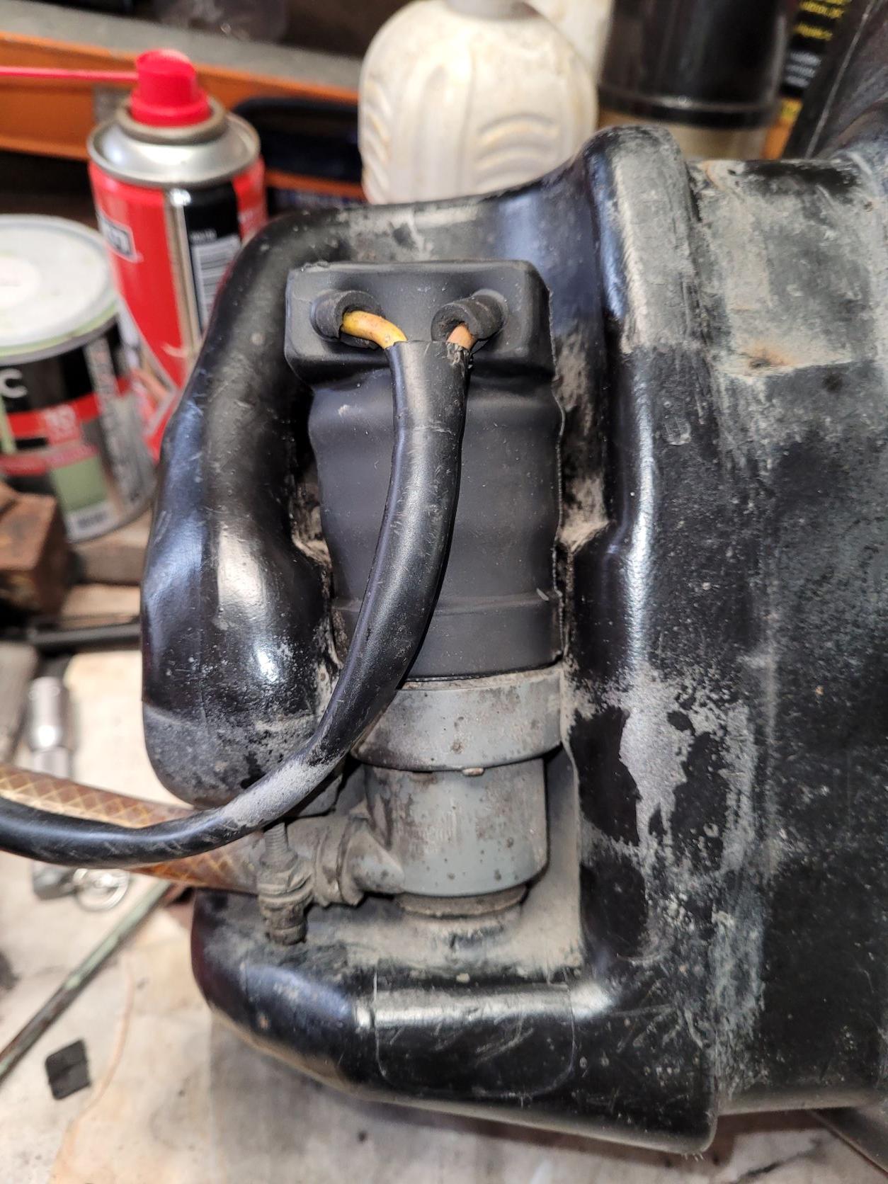

| LuxInterio | le 05/07/2022 à 10:04 Hello,Savez vous comment installer le "capuchon de protection" de pompe de lave phare vendu par rose P ? il y a quelque chose qui m'échape ! Si vous avez des photos du montage original. ![]() Merci pour vos aides futures Message édité le 05/07/2022 |
| zaza28 | le 05/07/2022 à 23:38 Bonsoir Fred, il faut faire 2 trous pour passer les câbles, débrancher les câbles de la pompe pour passer les fils avec les cosses dans les trous.C'est un peut galère à mettre en place si la pompe reste sur le réservoir car il n'y a pas beaucoup de place derrière pour enfiler la chaussette, mettre un peu de savon liquide pour faire glisser la chose (j'ai pris cette option pour éviter de démonter la pompe et me retrouver avec un joint à changer ou autre chose !) Et voilà le résultat. ![]() Message édité le 05/07/2022 |
