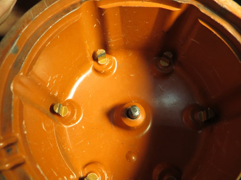

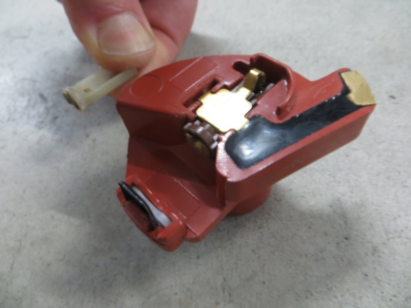

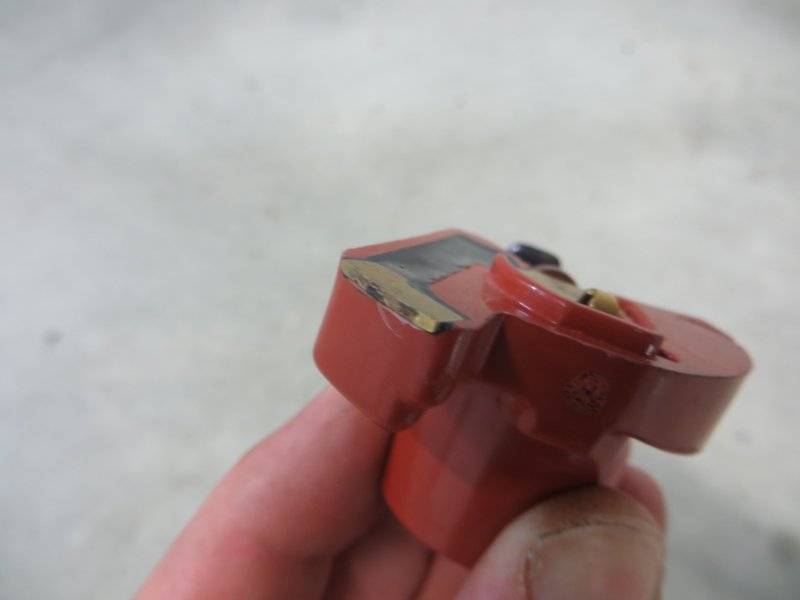

| Jakez | le 10/07/2022 à 15:43 Non, pas de flotte le week-end dernier au Mans, juste un peu de poussière .OK, je vais regarder du côté du faisceau HT (avait été changé il y a quelques années) et de la tête d'allumeur .Voilà (j'ai réussi à dégrafer la tête d'allumeur, une première !) : ![]() ![]() Et à sortir le doigt : ![]() Avant, j'avais trouvé cette pièce-mystère (?) d'environ 2 cm de longueur au pied de l'allumeur : ![]() Message édité le 10/07/2022 |
| aubelix 14 | le 10/07/2022 à 19:06 bon , ca parait trés bien ... bien que ce ne soit pas logique , tu n'as pas une autre bobine pour essayer ? sur le 204 cv , tu as des rupteurs , je crois : a vérifier aussi ... quand a ta piéce mystére , je séche !Message édité le 10/07/2022 |
| jacquotsc | le 10/07/2022 à 19:12 Bonjour, ton doigt d'allumeur est HS la pièce mystère en fait partie. |
| aubelix 14 | le 10/07/2022 à 19:18 ah bon ? tu est sur ? |
| hutch | le 10/07/2022 à 19:25 Pas de rupteur sur la SC. C’est un capteur Hall qui est relié au BHKZ (fil vert).Par contre, la pièce mystère ressemble fortement au doigt relié au ressort qui vient faire la coupure à 7000 trs. Normalement, il n’y a pas de rapport mais change le doigt de l’allumeur. En plus, tu n’as peut être plus de rupteur. Ça craint en cas de pb. |
| jacquotsc | le 10/07/2022 à 19:25 Il me semble bien que c'est un bout du limiteur de régime moteur qui est dans le doigt d'allumeur |
| aubelix 14 | le 10/07/2022 à 19:36 Dixit hutchPas de rupteur sur la SC. C’est un capteur Hall qui est relié au BHKZ (fil vert).j'avais un doute ... pour le doigt , ma foi ... c'est un truc que j'ai viré dés le début sur la mienne le limiteur ... |

| Jakez | le 11/07/2022 à 10:38 Bon, je pense qu'on peut mettre le doigt d'allumeur hors de cause :![]() Cette petite pièce doit sûrement dater d'un précédent doigt... Le fait que les cinq premières minutes de roulage, moteur froid, n'ont pas posé de problème hier laisserait penser, comme évoqué par Hutch dans son premier message, à un CO trop pauvre. |
