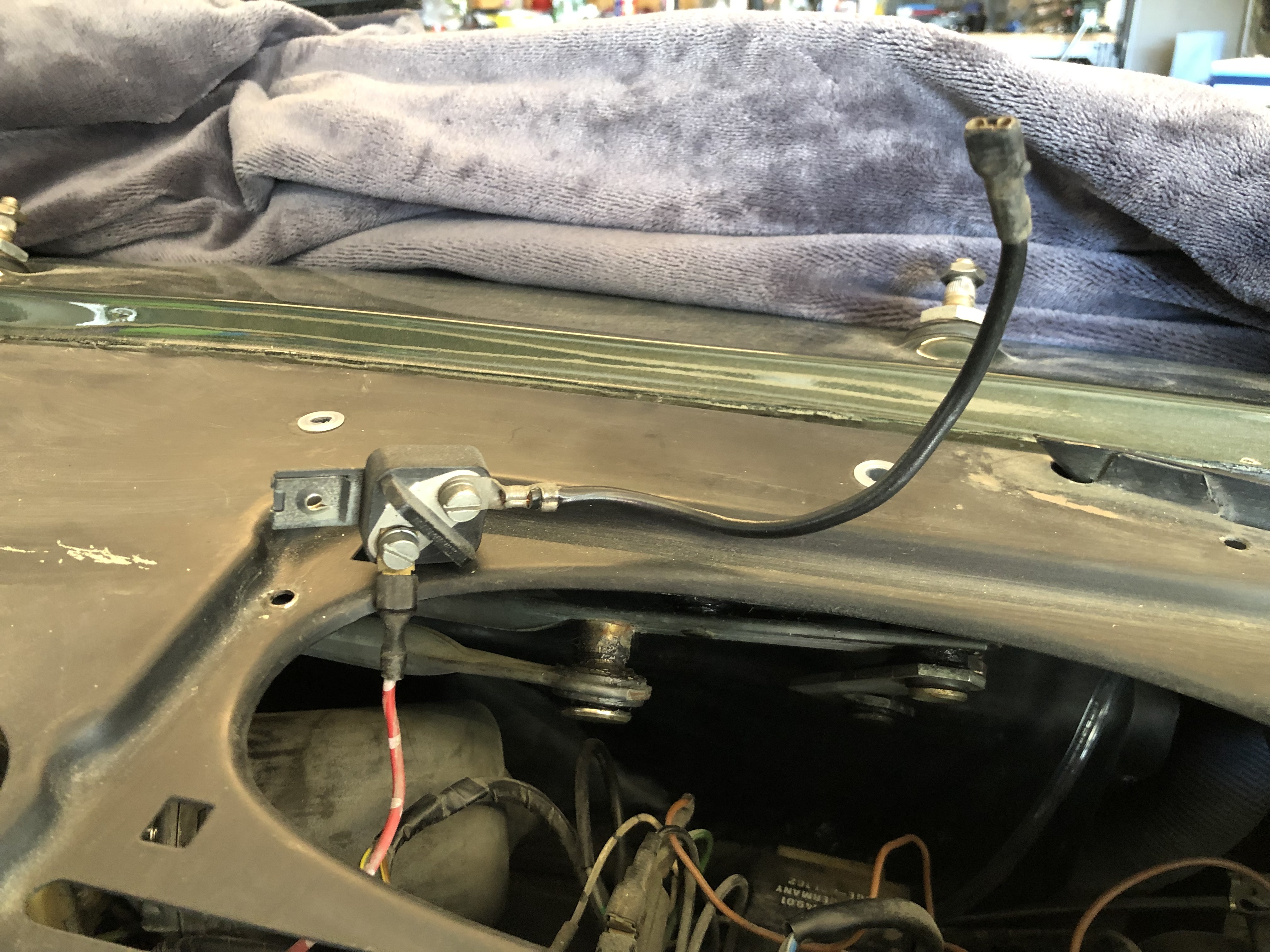

| vetta85 | le 11/07/2022 à 11:20 bonjour a tousje suis sur le cablage électrique sous le tableau de bord et je suis bloquée sur le branchement d'un fil noir section 2 OU 2.5 MM2 avec une cosse femelle en bout le fil sort d'une sorte de transistor sur cette même piece arrive un fils rouge très blanc . la tension a la cosse contact enclenché 12V. merci pour votre aide. vehicule 911 S US 1976 https://zupimages.net/viewer.php?id=22/28/2gyx.jpg Message édité le 11/07/2022 Message édité le 11/07/2022 |

| titoubis | le 11/07/2022 à 15:35 Bonjour, Pourrais-tu regarder et nous écrire où va, dans les entrailles de ton tableau de bord, ton fil rouge avec traits blancs ? Je te recommande de télécharger dans Documentation puis rubrique Téléchargement puis Manuel d'atelier 2.7L, il y a un gros fichier de schémas électriques, année par année modèle, et de rechercher, si ton fameux fil rouge/blanc y apparaît. Message édité le 11/07/2022 |
| François77 | le 11/07/2022 à 15:39 Jamais vu non plus.Rien à voir avec une sono ancienne ? Il est énoooorme le fil noir. |
| wazz | le 11/07/2022 à 15:43 La vache ! Un "fil rouge très blanc", je viens seulement de comprendre. Heureusement qu'il y a la photo. |
| neretva67 | le 11/07/2022 à 16:14 " Fil rouge traits blancs ", c'est mieux ... |
| vetta85 | le 11/07/2022 à 17:57 merci pour les retours et pour les corrections d'orthographe.le fil noir ce connecte sur le moteur essuie glace en série avec un rouge quand la voiture est équipée du potentiomètre pour la vitesse de balayage . |
