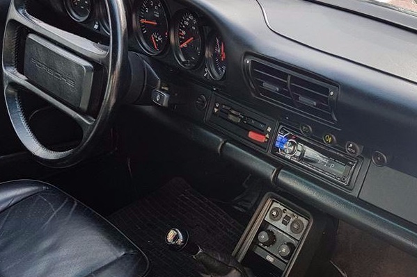

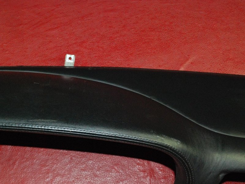

| Jakez | le 17/07/2022 à 15:02 Pour la partie supérieure, celle du millésime 1986 et suivants - donc avec l'aération centrale de grande taille (par rapport à celles des millésimes 1977 à 1985 inclus) - doit être commune aux G et 964. A vérifier. Voir aussi pour les autos avec l'option cuir intégral, option qui incorporait cette partie supérieure.Mais me semble-t-il que sur les 964 "cuir intégral", coutures apparentes au niveau de la casquette des cinq compteurs (pas de coutures apparentes à cet endroit sur les G qui ont cette option). Exemple des coutures apparentes sur 964 "cuir intégral", et même 993 : ![]() Sur Porsche 911 & 930 "cuir intégral", pas de couture, mais passepoil bien visible sur la partie horizontale : ![]() Message édité le 17/07/2022 |
