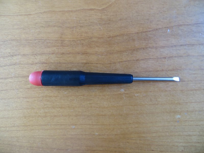

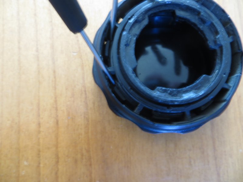

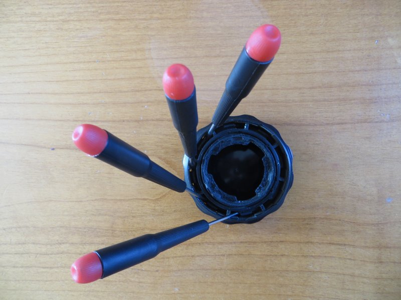

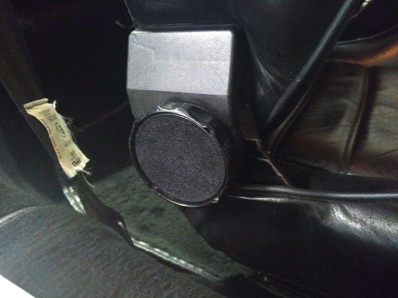

| Jakez | le 21/07/2022 à 11:19 La molette rotative de réglage du siège avant droit de ma SC est restée dans ma main...Impossible de la remettre en place : il y a une sorte d'étoile en métal flexible fixé sur le siège, qui tourne dans le vide et qui doit servir de verrou ; la molette en elle-même est composée de deux pièces en plastique, j'essaye de comprendre la façon dont elles ont été assemblées pour essayer de les désolidariser, pas simple ...Sur la rose, on voit bien les deux pièces séparées : Molette réglage sièges Après un long moment de réflexion, je tente le coup à l'aide de petits tournevis "de précision" de façon à faire lever chacune des huit languettes qui emprisonnent une des deux pièces : ![]() ![]() ![]() Et voilà ! ![]() Message édité le 21/07/2022 |

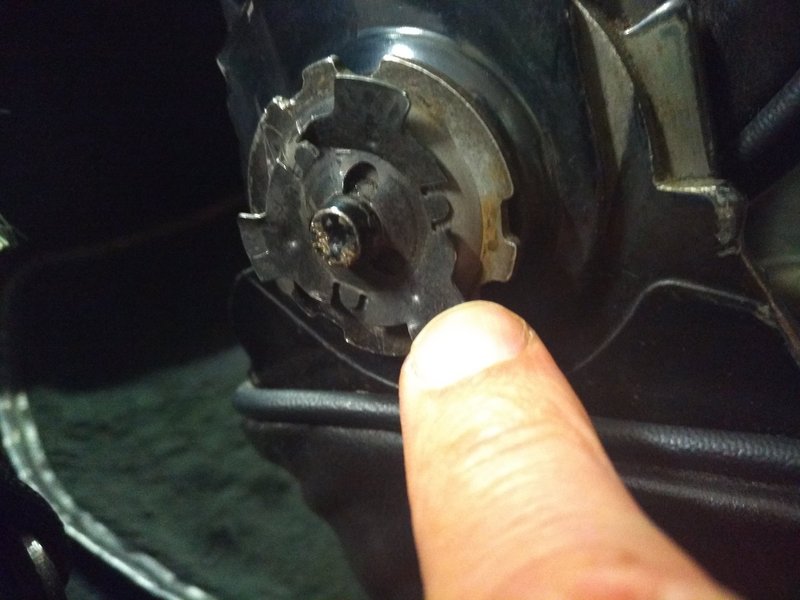

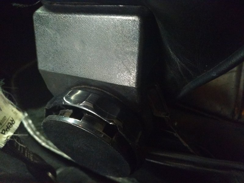

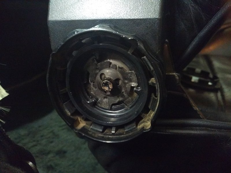

| Jakez | le 21/07/2022 à 13:40 N'empêche que je ne comprends toujours pas comment cette molette s'est échappée de son siège Bon, son "retour à la maison" en images La fameuse étoile à trois branches qui sert de verrou, mais nécessitant donc de désolidariser la molette de son couvercle. ![]() Présentation de la molette. ![]() Puis verrouillage par l'étoile. ![]() Présentation du couvercle. ![]() En place ! ![]() |
