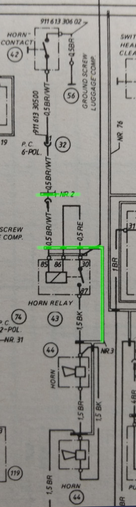

| trocoldite | le 02/08/2022 à 12:37 Trop classe la photo ! C'est ce qu'on appelle cul à cul Dixit Patrick-RVue que l'ami Renaud est du 67Mais comment qu'il sait tout ça, lui ? Ah oui, c'est dans mon profil. Si les gens commencent à savoir lire, maintenant... Je ne vous promets rien pour la sortie: il faut que je trouve un gardien de confiance pour le chtoup's. Oui, c'est comme ça: on a une grande de 23 ans et un chtoup's de 2.5... Plus quelques unes pour faire le joints entre... Quand on est tous là, c'est le bordel dans la grenouille Et quitte à avoir un grand Sachem sous la main, j'aime autant qu'il me dise pourquoi elle fume comme un pompier.Mais revenons à nos Dahus. Je confirme la piste de marc-w, du moins, partiellement. Après démontage du relai klax-con, j'entends enfin à nouveau le chant des oiseaux. C'est donc bien lui de façon définitive. Oui, il me l'avait déjà dit. J'ai démonté le volant, conformément aux instructions trouvés dans les docs techniques du site (au fait, c'est une 3.2 certes, mais de 84, avec un volant 3 branches). Le fil est là, bien branché comme il faut. J'ai testé les continuité partout où j'ai trouvé de la place et je n'ai rien vu de bizarre. Comme le relai était sorti (rigolez pas, c'est un petit exploit personnel), j'en ai profité pour le triturer: borne 30 et 87a en contact, résistance 95ohms entre 86 et 85, et clique qui va bien sous 9V entre les susdites bornes. RAS, le relai fonctionne. En revanche, si je lis correctement mon schéma électrique, le volant est un interrupteur qui est ouvert quand on n'appuie pas dessus. Le fait d’appuyer dessus ferme le circuit branché d'une part sur la borne 85 du relai et d'autre part sur la masse (fil de masse sur une vis du coffre). Or mon klax-con continue de hurler alors que le fil du volant est isolé. Ça pourrait signifier que j'ai une fuite à la masse quelque part entre le volant et la borne 85 du relai... J'ai bon, là ? Hop, test. Effectivement, intérieur du volant démonté, relai sorti, entre le fil du klaxon et les vis de contact du volant, le jus passe (6 Ohms de résistance). Heu... A part rouler temporairement relai sorti, quelqu'un a une idée ? Au fait: ![]() J'ai mis des trucs en vert là dessus: ce sont des sortes de doubles barres: c'est quoi ? |
| wazz | le 02/08/2022 à 12:54 Les doubles barres figurent les connecteurs. |
| BERA WEKA | le 02/08/2022 à 13:38 C'est le relai qui serait mort ? contact collé en permanence ? |
