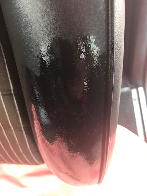

| Lolo44 | le 01/08/2022 à 16:27 Alors, c'est con mais je n'ai pas conservé de photo de l'accro lui-même, mais j'ai les photos de la réparation.Du coup, imaginez une saillie de 4,5 cms de long, 1 cm de large au milieu, en diagonale sur la photo suivante. Etape #1 : poncer (grain 240) et colmater le trou (le composé est gris ou blanc, selon la couleur que l'on cible in fine). Le colmatage nécessite de passer à l'intérieur du trou un bout de tissu plus large, et de le coller avec la pate. Ensuite on bouche en plusieurs passes fines , car le produit se rétracte en séchant. On fait en sorte aussi d"étaler plus large que les bords de la déchirure, pour que ça tienne dans le temps. A ce stade, ça fait peur ![]() Etape#2 : une fois que tout est bien sec, poncer de sorte à avoir une surface homogène (éviter les bourrelets et surplus). Là il faut poncer large, et doucement, passer régulièrement le plat de la main. Puis nettoyer le tout à l'acétone. ![]() Etape #3 : passer 2 couches de teinte noire (RAL 9005), au rouleau (petit, le rouleau, hein Nota : comme le noir sera plus... noir qu'un vinyle de 35 ans, aux extrémités j'utilise une éponge pour créer une dégradé très progressif. ![]() Etape 4 : une fois la teinte sèche (2h), passer 2 couches de vernis à l'éponge. J'ai choisi un verni satin. Nota : j'ai fais exprès de laisser quelques petits défauts de texture, si ça fait trop lisse / trop neuf ça n'ira pas avec le reste. ![]() Une fois sec, voilà ce que ça donne. Ce n'est pas parfait (suis pas pro), mais il faut vraiment savoir qu'il y a eu une crevasse à cet endroit , et je ne suis pas persuadé que le prix d'un sellier soit justifié par la différence d'aspect.![]() |

| Lolo44 | le 02/08/2022 à 15:26 Honnêtement ce n'est pas très compliqué, faut se lancer et il faut juste prendre le temps. Et c'est toujours agréable de travailler sur des matériaux comme le cuir/le vinyl/le bois... Y'a pas que l'huile 15w40 et les couples de serrage dans l'entretien des anciennes . Sur le choix des kits, je ne sais pas, en tout cas celui-ci fonctionne bien, et je pense qu'on peut sans pb avec un kit faire 2 sièges entiers s'il s'agit de corriger des craquelures disons "raisonnables", ou 4 ou 5 "gros" trous...Maintenant je vais essayer de faire le "bouchage de 3 trous de clope" dans les tissus (au milieu des 80's, ça fumait dans les voitures !), et là ça va être autre chose, car après 35 ans, il n'y a pas 2 tissus qui aient conservé la même teinte. Je vous dirais. |
| Coco911 | le 02/08/2022 à 15:36 question : dans le kit de réparation, il faut donc rajouter un fixateur ( quel genre ?) et puis du vernis ? merci de donner un peu plus de précision car honnêtement le résultat est époustouflant ! Bravo |
| Lolo44 | le 02/08/2022 à 19:29 Bonjour coco911Merci pour le compliment, mais ce n’est pas parfait 😉 Le kit que j’ai utilisé contient le «cuir liquide », la teinte, et le fixateur (en fait un vernis), et une feuille de papier 240 pour le ponçage. Quand on reçoit l’ensemble on est surpris car ce sont de petits flacons, dans une enveloppe bulle, mais comme il faut de petites quantités… On trouve le tout sur Amazon pour 37€90; j’ai fait le fainéant et j’étais impatient, mais pour aller jusqu’au bout de l’idée « petite entreprise de Gironde », j’aurais dû commander directement auprès d’eux : ce n’est probablement pas moins cher, mais l’argent qu’ils laissent à Amazon (je n’ai rien contre Amazon, hein), de mon point de vue très très perso, irait mieux dans leur poche… Par contre attention a bien choisir la couleur de la teinte, et celle du cuir liquide (gris pour une teinte noire) nota : j’ai regardé ColourLock dont il est fait mention plus haut, ça a l’air bien mais à priori c’est pour l’entretien, pas la réparation. Autrement 3M fait un kit de réparation, mais c’est 3M… Bon courage ! Message édité le 02/08/2022 |
