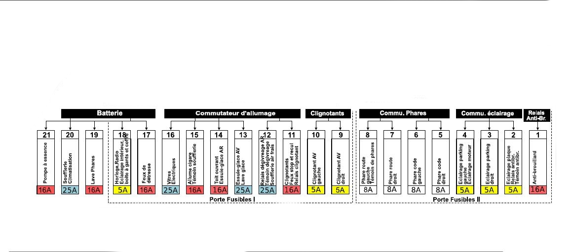

| PIMPIN49 | le 06/08/2022 à 11:47 Bonjour,En souhaitant que le sujet n'ai pas déjà été traité... Je n'ai pas trouvé. Notre "ancienne" nous fait quelques caprices électriques .Les essuie-glace, la ventilation de chauffage et les vitres électriques ne fonctionnent pas. Le tableau fusible comporte 18 emplacements, nous ne trouvons la tension que sur les fusibles 1 - 2 - 7 et 8 en partant de la droite vers la gauche. Nous n'avons pas trouvé sur internet le plan de distribution des fusibles, un membre saurait-il nous dire où le trouver, cela nous aiderait ? Merci par avance pour les conseils que vous voudrez bien nous apporter. Bon week-end à tous. |
| JOEL25 | le 06/08/2022 à 12:00 Salut,Dans le bandeau au dessus Documentation puis Téléchargement : tu trouveras le schéma électrique . |
| PIMPIN49 | le 06/08/2022 à 13:32 Merci JOEL25.Désolée je ne suis pourtant pas blonde, mais j'en étais restée à Documentation... Trop bien. Une grosse grosse documentation. On a trouvé pour notre Pépette. Maintenant on étudie et on passe à l'action !!!! Bon week-end à tous. |

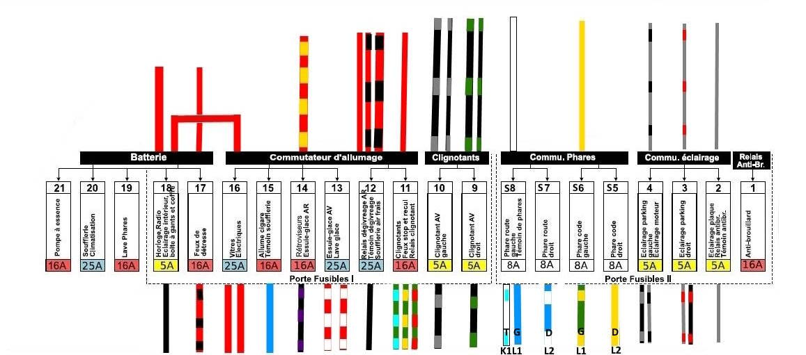

| jjploup | le 14/08/2022 à 16:36 Sinon , pour une Targa 76 avec vitres Elec ![]() ![]() |
