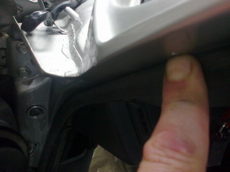

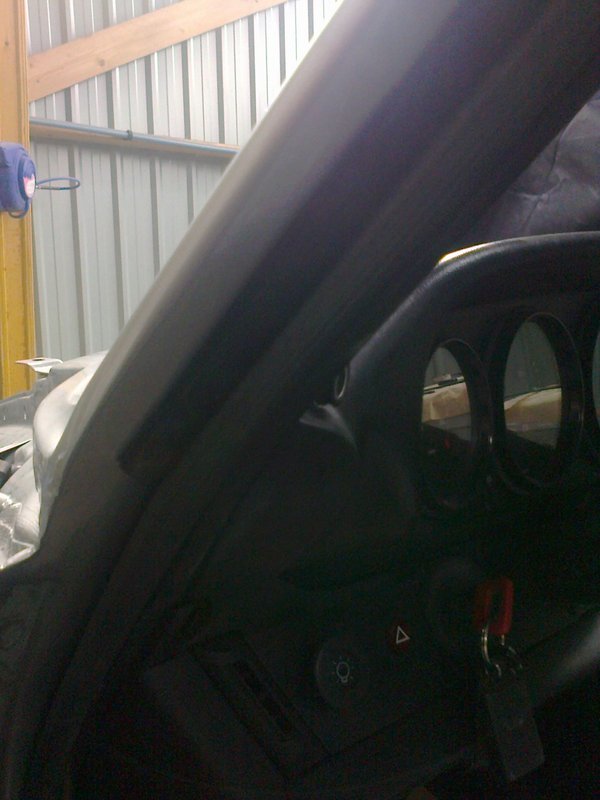

| Jakez | le 13/08/2022 à 23:28 Gilles, parles-tu de ce joint-ci, fixé (de mémoire) par des vis cruciformes très courtes qu'il masque(il faut en effet le déplier pour le visser sur la carrosserie : avec les photos, ce sera plus clair ) ?![]() ![]() ![]() Message édité le 13/08/2022 |

| Gedeon25 | le 14/08/2022 à 10:41 pour info, chez Porsche, ça s'appelle un rail de guidage, pas un joint d'étoupage, et la ref c'est 911.542.403.01 pour le coté gauche et 404.01 pour le droit. |

| Bullitt | le 14/08/2022 à 13:00 Ca sert à réduire les bruits d'air. |
