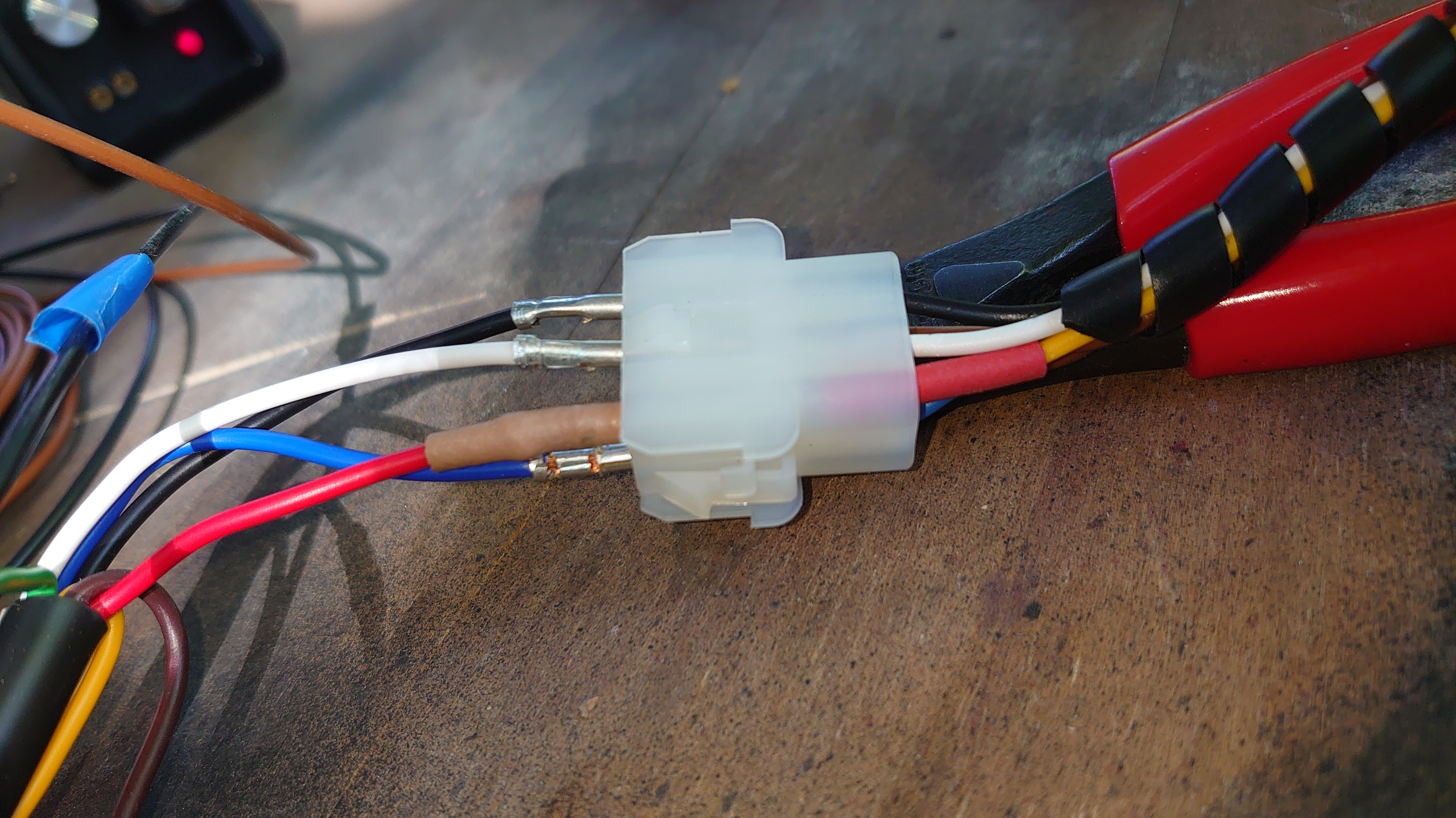

| jjploup | le 21/08/2022 à 11:45 J'ai fait cela , j'installe un ce moment un rétro élec sur la porte de droite !Avec un faisceau perso ! ![]() |
| jjploup | le 21/08/2022 à 12:03 Dixit wazzSi tu lis l'anglais, il y a un sujet de deux pages récemment ouvert sur le site pelicanparts. Plein de photos montrant le démontage, la ficelle, etc.Pour le gauche je fait une platine pour les nouveau moteur avec un boitier électronique ; ![]() ![]() Message édité le 21/08/2022 |
