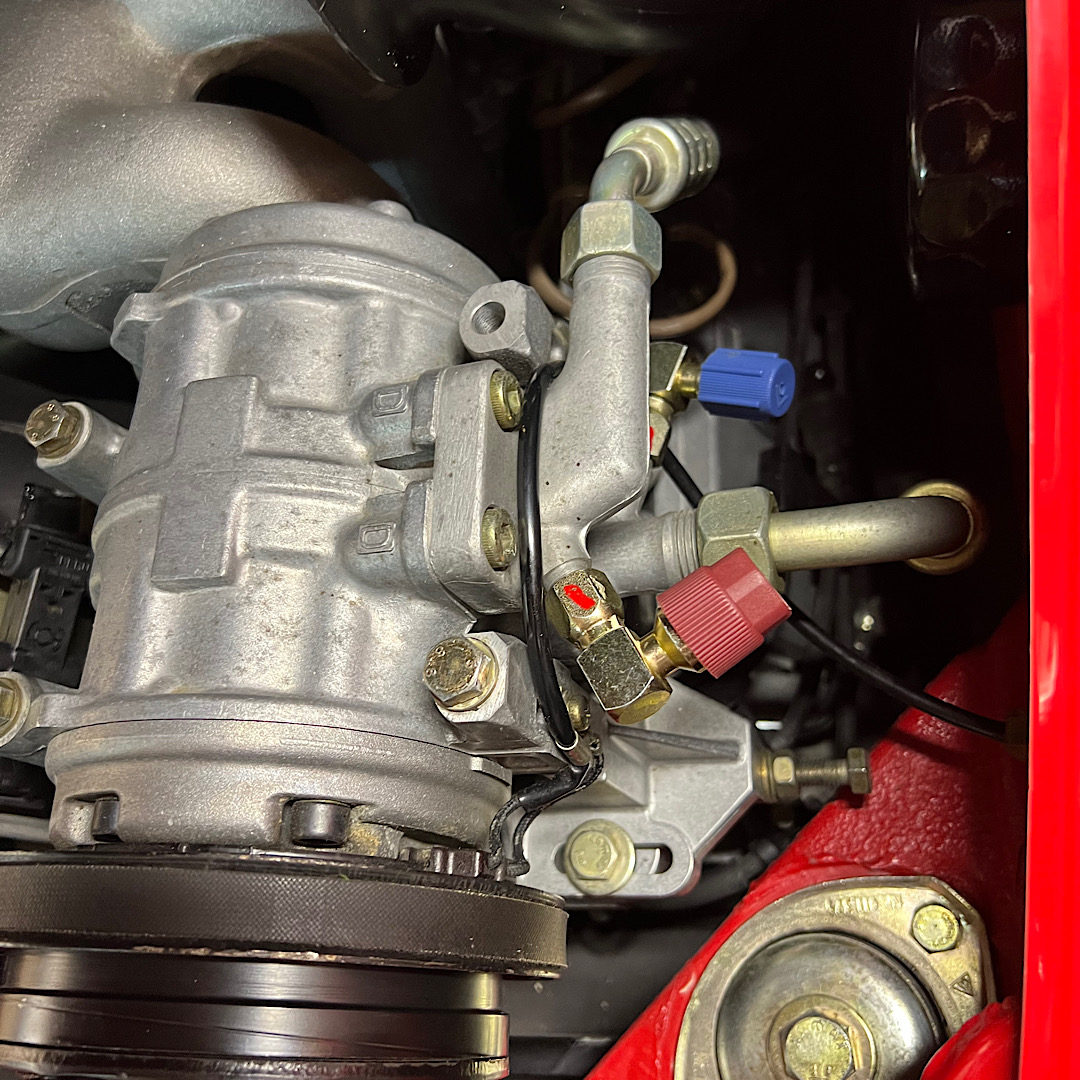

| Gedeon25 | le 23/08/2022 à 09:45 Attention WAZZ, ce qui compte c'est la dimension des buses de recharge pour distinguer si R12 ou R134a, car chez Porsche sur certains modèles en R134a comme les 993 par exemple, les bouchons sont noirs comme les R12...mets une photo ca sera plus parlant. |

| wazz | le 23/08/2022 à 10:42 Dixit Gedeon25Attention WAZZ, ce qui compte c'est la dimension des buses de recharge pour distinguer si R12 ou R134a, car chez Porsche sur certains modèles en R134a comme les 993 par exemple, les bouchons sont noirs comme les R12...Oui tu as certainement raison. Comme pour le reste, j'apprends sur le tas. Dans les kits retrofit R134a, il est vendu ces deux robinets/ports rouge et bleu à substituer aux robinets/ports noirs sur le compresseur 10P15C. Ports noirs qui de toute façon n'ont pas les mêmes dimensions. Si tu te pointes à une station de recharge moderne avec tes vieux ports, le mécano verra tout de suite qu'il ne peut pas y relier sa machine. |
| Stephou | |
| wazz | le 23/08/2022 à 14:55 Pour moi, oui. A confirmer par Gédéon. |
