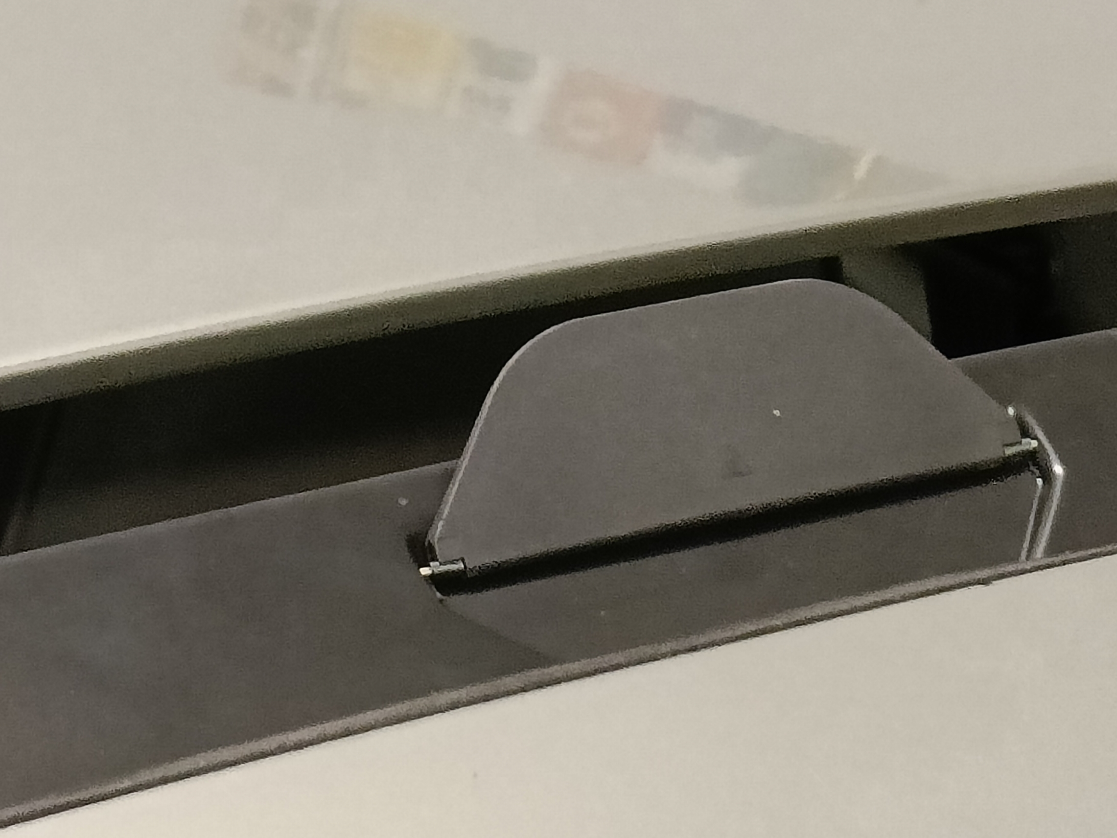

| Vévé3.2 | le 24/08/2022 à 12:50 Bonjour à tousPremier post technique pour moiDeux petites questionsL'une concerne la boîte à airL'ancien proprio avait coupé la partie droite de la boîte à air avec le petit cornet il ne reste plus que la partie avec les clips qui tient le filtreAvez vous des retours a me faire là dessusSinon concernant mon toit ouvrantLe déflecteur a été changé celui ci possède un autre petit volet sur le haut qui je pense empêche de fermer totalement le toitSi je l enlève le toit se referme au completJe sais qu'il existe des deflecteurs sans petits volets sur le hautQuelqu un a t il eu le cas? Merci de votre aide |
| BERA WEKA | le 24/08/2022 à 15:21 Hello !Un peu dur de te lire car il n'y a aucun espace dans ton texte Pour ta boite à air: c'est pas top. La boite à air d'origine marche très bien et protège efficacement le filtre...donc le moteur. Le seul petit intérêt d'avoir coupé la boite de la sorte, c'est un bruit d'aspiration plus sportif à l'accélération. Côté perf, c'est...rien du tout... voir moins bien car possiblement un peu plus d'air chaud. De mon point de vue si tu peux remet d'origine...mais ça va être dur dur de trouver juste un capot...et la boite coute un bras sinon. Pour le déflecteur de ton TO, jamais vu cette bavette supplémentaire en option (ou en série)...c'est un ajout 'maison' j'ai l'impression...va savoir pourquoi ??? D'origine le déflecteur en métal fait déjà très bien l'affaire. Essaye de nous mettre une photo si tu peux. |
| Vévé3.2 | le 24/08/2022 à 16:24 Merci à toi BERA WEKAPour la boîte à air je suis sur une piste effectivement pas facile en occas surtout que le bloc neuf complet ne possède pas le cornet.Pour le déflecteur ci après la photo.C est la petite pièce amovible dont je parlais je crois que c est ça qui gêne la fermeture complète . |

| BERA WEKA | le 24/08/2022 à 18:12 ah ouais je vois le petit volet. Le fournisseur des TO ne bossait pas que pour Porsche, donc c'est peut être pour un des autres constructeurs.En tous cas, oui: j'imagine bien que ça pose problème au moment de la fermeture, sauf à le rabattre vers l'avant à la main |
| Vévé3.2 | le 24/08/2022 à 19:25 Alors j avais essayé de le rabattre a la main mais tjrs la même chose le toit reste entrouvert de 2 ou 3 mm |

| NK1964 | le 24/08/2022 à 22:54 Dixit Vévé3.2Merci à toi BERA WEKAPour la boîte à air je suis sur une piste effectivement pas facile en occas surtout que le bloc neuf complet ne possède pas le cornet.Bonsoir. Ne serait-ce pas une pièce pour 993 ? (voir ici.) |
| marc-w | le 24/08/2022 à 22:58 bonjour c est un déflecteur pour les dernière 1989 ou les 964 avec le petit clapetMessage édité le 24/08/2022 |

| BERA WEKA | le 25/08/2022 à 08:17 Dixit NK1964Ne serait-ce pas une pièce pour 993 ? (voir ici.)Ah oui bien vu - on dirait bien que c'est la même pièce en tous cas. |
| Vévé3.2 | le 25/08/2022 à 10:57 BonjourMerci a vous pour ces retours.Pour le déflecteur il est vendu pour les 3.2 et ce jusqu en 89. Concernant celui ci effectivement j avais que même sur ma 964 |
| marc-w | le 25/08/2022 à 11:10 le déflecteur proposé par RP est le même pour tout les 911 G /964 /993 p 47035 avec le spoiler !chez porsche le n de pièce est 911 564 005 02 sans spoiler et devient pour les 89 a partie du num 91K 01755 le 964 564 005 00 pièce avec le spoiler . |
| Patrick-R | le 25/08/2022 à 11:12 Et à quoi sert cette petite pièce mobile alors, finalement, sur le déflecteur ? |
| BERA WEKA | le 25/08/2022 à 11:20 c'est pour limiter la chute des cheveux |
