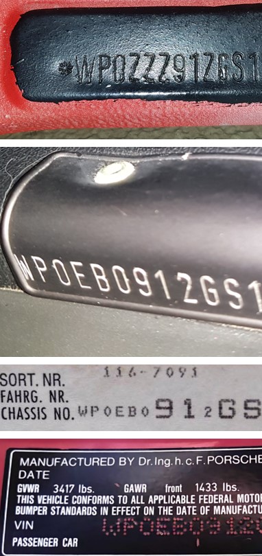

| misterblu | le 05/09/2022 à 00:38 Salut,Normalement, les 911 destinées au marché US ont un numéro frappé à froid en ZZZ (comme les EU) alors que le numéro sur la plaque rivetée sur le montant de pare brise gauche dans l'habitacle et sur l'étiquette du capot et du carnet, les ZZZ sont remplacés par EB0. Les ZZZ sont également remplacés par EBO sur l'étiquette noire micro perforée normalement présente dans l'entrée de porte coté chauffeur. ![]() Message édité le 05/09/2022 |
