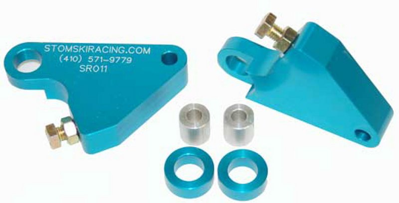

| Macfun | le 23/09/2022 à 11:22 Sur ma 2.2 carbu ex-US d'il y a très longtemps, il y avait des tendeurs purement mécaniques (lors de la révision moteur) : une pièce en alu, une vis et un écrou.Pas de rattrapage de jeu automatique grâce à l'huile et l'anti-retour ... Remplacé par le kit hydro à l'époque. Exemple : ![]() Message édité le 26/09/2022 |
| François77 | le 23/09/2022 à 12:26 Ça c’est pour le réglage du moteur uniquement. Ça permet de tendre les chaînes lors du calage de l’aac |
| guilhem74 | le 23/09/2022 à 14:06 Oui tout a fait.Je les ai pris sur porsche Poitier, il est super leur site |
| Macfun | le 25/09/2022 à 10:04 Dixit François77Ça c’est pour le réglage du moteur uniquement. Ça permet de tendre les chaînes lors du calage de l’aacBen le canard précédent de la 2.2 les avait laissées ... ou alors parce que moins cher à l'époque ? Pourtant le kit de réfection existait déjà ... De mon court passage comme mécano chez Poil (86-88), j'en ai refait un jeu ou deux. Bref à l'époque de la révision (1995 par là) j'avais placé le kit hydraulique avec un adaptation à faire pour la 2.2. |
