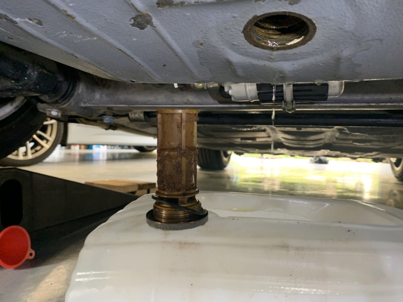

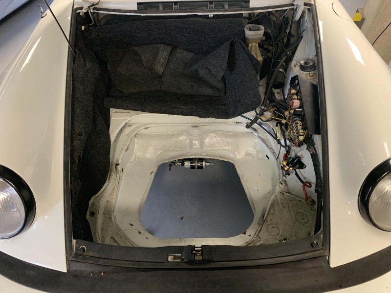

| RominouF | le 19/11/2022 à 23:05 Depuis le temps, j'ai enfin avancé sur la résolution de mon problème. J'ai démonté la crépine du réservoir. A l'intérieur, c'était dégueulasse, une boue épaisse recouvrai le fond du réservoir, qui était bien rouillé ! ![]() J'ai essayé de nettoyer l'intérieur, mais en vain, il restait de la boue et la rouille était partout. Du coup, j'ai tout démonté et j'en ai commandé un réservoir tout neuf ![]() En plus c'est très simple à démonter... le plus long c'était de vider les 40L d'essence, et d'avoir suffisamment de bidon pour tout stocker :D évidement le filtre était bien replie lui aussi ![]() Une fois tout remonter, il ne faut pas oublier de purger le circuit d'injection. Moi je l'ai fait à l'aide de pots de yaourt en verre. Il suffit d'y mettre chacun des injecteurs à part, et d'actionner le plateau sonde à la main, pour purger chaque injecteur. Après les avoir purger une première fois, j'ai vérifier que le débit de chacun des injecteurs étaient proches. En plus de cela, j'ai vérifier que chaque injecteur pulvérisaient le carburant de manière diffuse, suivant un joli cône de brume. Cela fut le cas, sauf, lors des premiers millimètre de levé du plateau sonde, ou le jet était rectiligne. Est-ce normal ? ![]() J'ai fait la mesure de débit sur une durée suffisamment longue (1 min), en passant par différent niveau de levé du plateau sonde, comme cela peu se produire durant une phase de roulage. Les injecteurs pulvérisant des quantités de carburant plus importante au fur et à mesure que l'on lève le bras du plateau sonde. Et comme on peut le remarquer, la quantité est proche dans chacun des récipients ![]() et après un bel essai routier d'une 50aine de km pour enfin valider le bon fonctionnement du moteur :) tout est ok, sauf que je pense que n'ai pas encore le bon réglage de richesse... En effet j'ai des pétarades dans le pot d'échappement (modèle de marque Dansk en inox). Particulièrement en phase de frein moteur, d'autre part, à faible charge, le fonctionnement du moteur n'est pas régulier (à-coups). Je pense que j'ai un problème de richesse Pourtant j'ai réglé la vis réglage du bras du plateau sonde avec le banc du CT. Je l'ai mis à 3,5% de CO, et cela à demandé beaucoup de délicatesse et de temps... Mais vue mes symptômes, est-ce encore trop pauvre ? Ou est ce que ma méthode de réglage ne convient pas ? Message édité le 19/11/2022 |
