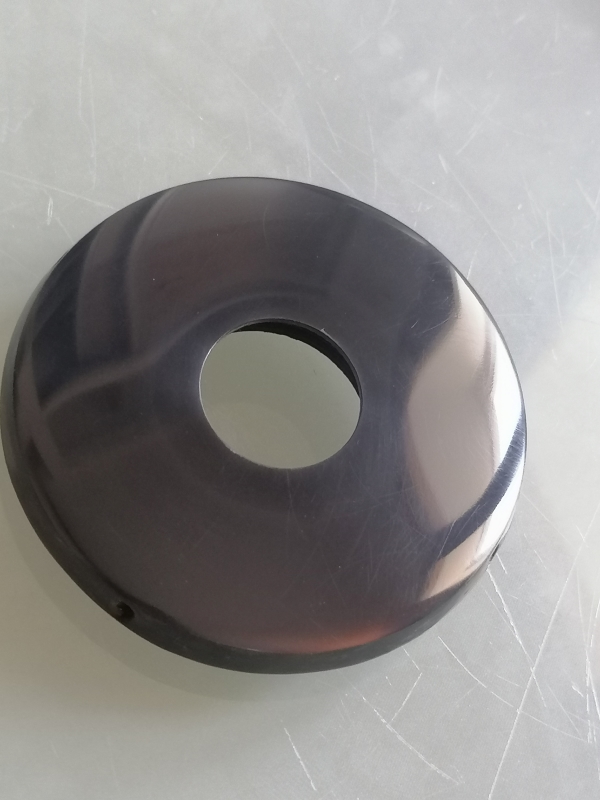

| PascalC | le 11/10/2022 à 12:41 ... vous m'avez donné des idées !Pour conserver l'arrondi, polir le cache en plaçant les papiers abrasifs sur un support mou type serviette de toilette pliée en deux posée sur l'établi. - 320 à l'eau (je prends du pétrole, c'est plus efficace) - 1200 - 2000 si vous avez - polisseuse (sans forcer pour ne pas faire chauffer) - comme neuf ! ![]() |
| François77 | le 11/10/2022 à 12:42 ben voilà, le plaisir de l'huile de coude |
| Mm | le 11/10/2022 à 12:52 Un peu trop brillant tout de même, non ? |
| marc-w | le 11/10/2022 à 12:58 Dixit PukaPerso j'en ai acheté une neuveca coute 16 euros neuf ! |
| PascalC | le 11/10/2022 à 12:59 Pour faire moins brillant, il suffit de ne pas le passer à la polisseuse Et c'est pas moche une fois posé. Message édité le 11/10/2022 |
