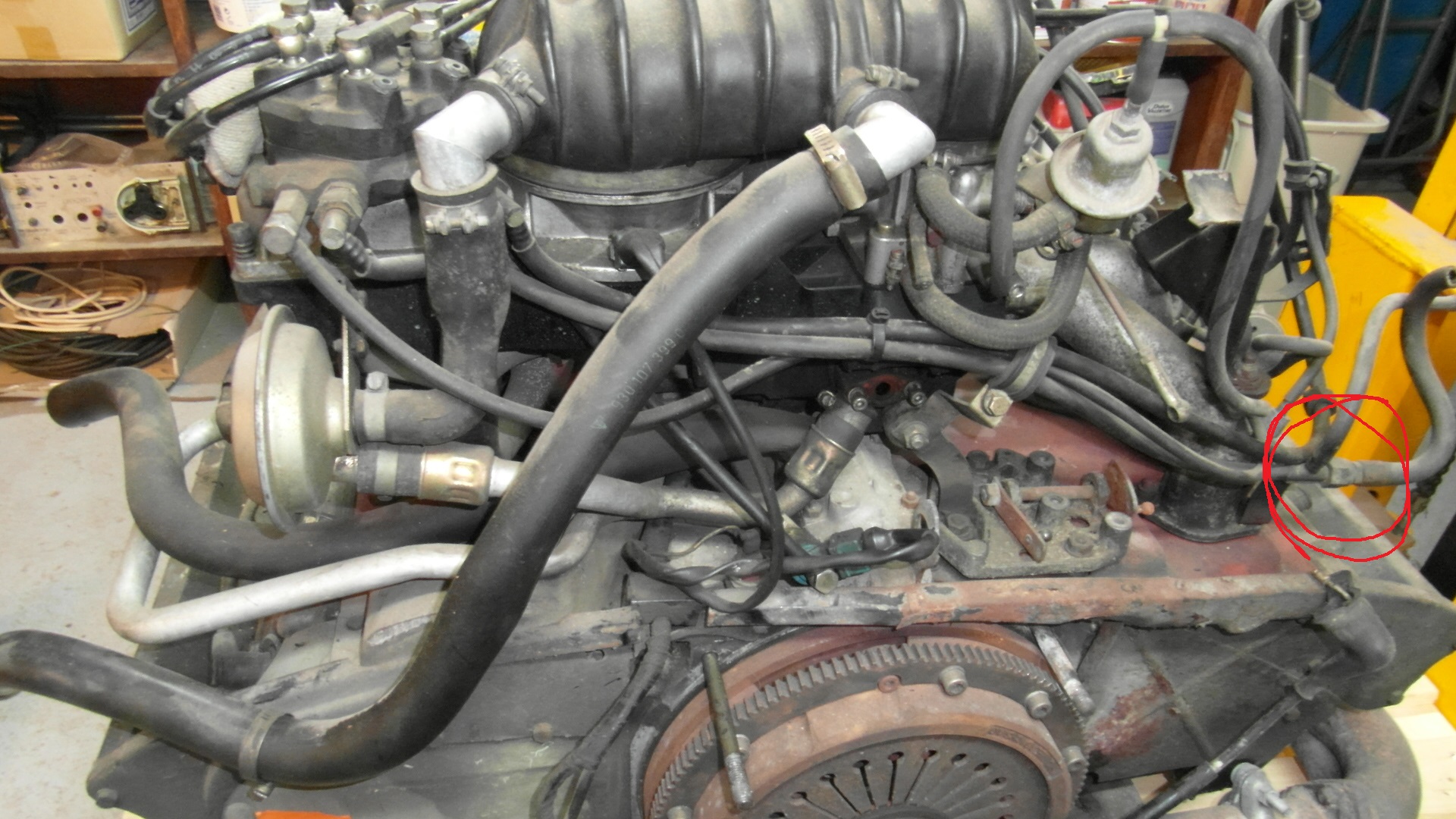

| TRYAM76 | le 23/10/2022 à 12:46 pour moi ca ressemble à ca le raccord apres le sertissage...filetage![]() |
| wazz | |
| ggatarga | le 23/10/2022 à 14:54 ...et c'est aussi à ce niveau que tu as entouré que se situe ma fuite.la conduite métallique correspondante après le sertissage est effectivement celle du dessus sur cette photo. j'ai retiré la partie torsadée qui recouvre la durite et l'on voit très clairement les 2 points de porosité de celle ci. ![]() je me demande à ce niveau, dans la mesure où il s'agit plutôt d'un suintement, s'il en serait pas possible de colmater au moins provisoirement en appliquant de la cyano industrielle qui résiste au hydrocarbures ou du silicone HT résistant aux hydrocarbure et en le recouvrant d'une bande autoformante (meme si j'en ai pas vu résistante aux hydrocarbures? |
