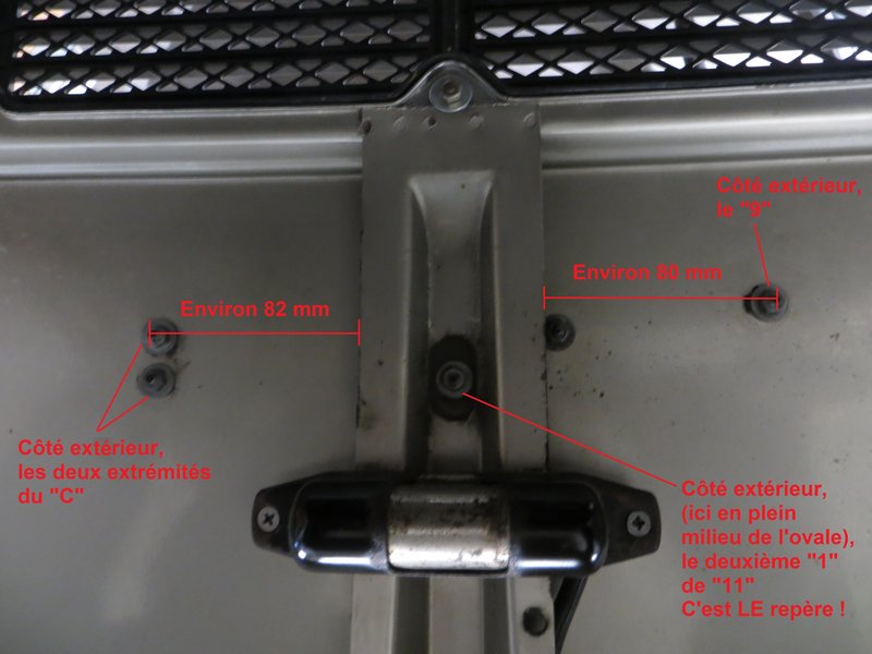

| Jakez | le 12/11/2022 à 12:07 Pour 911 SC, photos annotées prises pour un pote il y a peu Côté extérieur ![]() Côté intérieur ![]() |

| Jakez | le 12/11/2022 à 16:54 Justement, sur l'emblème SC d'origine, l'utilisation d'un tel scotch imposerait donc de supprimer les picots de fixation. On ne peut pas tout avoir : soit on perce le capot, soit on lime les picots... |
